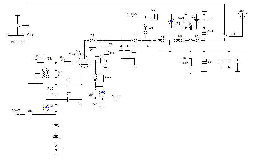

Схема де дросель після П-контура на мій погляд має деякі переваги. В аноді великий опір десь 2-3ком, тому реактанс дроселя повинен бути дуже великим, не менш ніж у 10-20 разів більше. А це приводить до проблем реалізації. З виходу П-контура 50ом, тому там вимоги до реактансу дроселя на порядок нижчі.

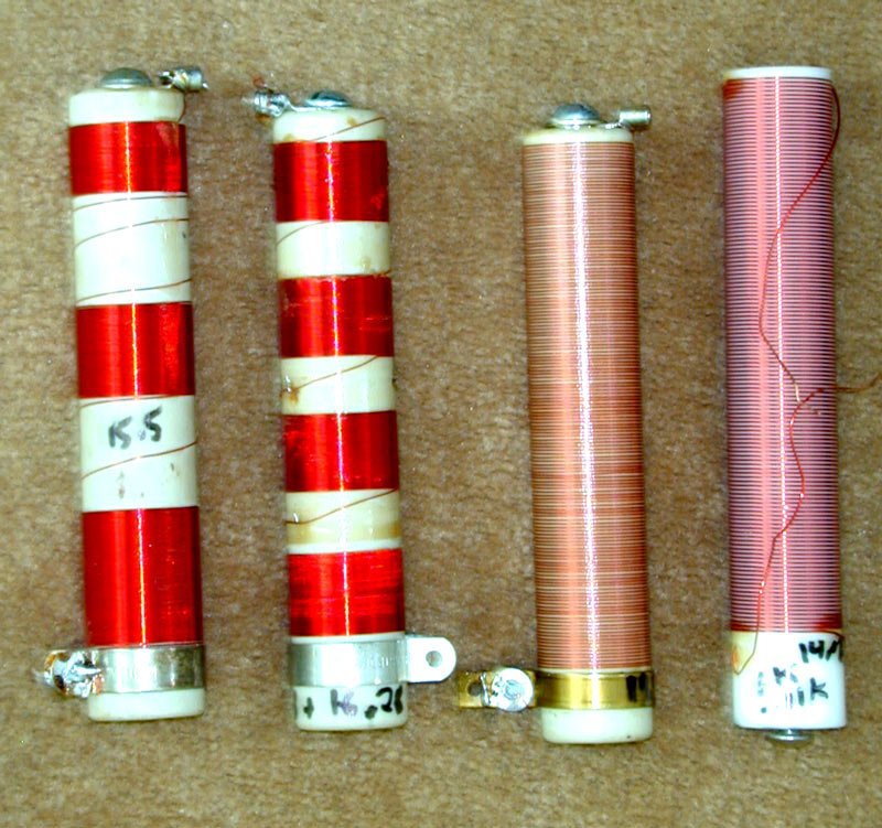

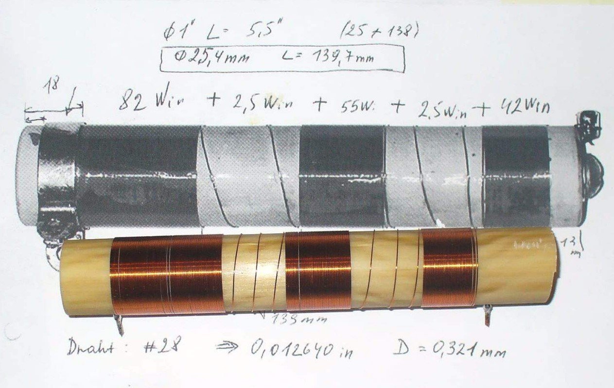

Стосовно анодного дроселя, рекомендується для багатодиапазонного підсилювача шось тіпа такого:
це, наскільки я розумію, здерто з америтрона.

Велика індуктивність = багато витків = велика міжвиткова ємність = паразитні резонанси які лежать у робочому діапазоні частот.
Ось тому дросель після П-контура більш привабливий. Але при цьому постійний струм буде на КПЕ - треба ставити додаткові блокуючі ємности послідовно з ними.

to: UR5VCP ...наскільки я розумію...
Вітаю! Такий дросель варто на 400+ ватів...до 50 ватів добре працює і з намоткою "універсал" від старої військової техніки + 50-60 витків в один ряд до анода, або ДМ 0,2 на 30-50 мкГн. Випробував на ПП з ГУ 29. Якщо ставити після П-контура, то можна ДМ 0,2 200-250 мкГн, але при добре узгодженій антені, бо на шмат дроту може стати "чорним" при маніпуляціях КЗЄ (hi!). Переключав трансиверним "шашликом", але в окремому корпусі другого ПП робив комутацію TX-RX РЕС 47, а діапазонів РЕС 34 при анодному <600 в і десь 50-60 ватів (можливо, бо тоді точність виміру...) на велику "Дельту" з КСХ прибл. 1,6-2,0 на всіх бендах.

Андрію - аби не було паразитів - робиться багато секцій.
Стосовно на 400+ ват, я на шматочку кераміки 10мм намотаю на кілька секцій, та й все. Буде одна 6П13С на виход і +300В анод. Думаю вистачить. Хоча да, були в мене контура з універсалом, треба поритися.

Вставлю свої п'ять копійок, може комусь буде корисно.
Весь парадокс ситуації в тому, що послідовне живлення вихідного каскаду доцільно використовувати якраз за високих анодних напруг. Розберемось чому.
Послідовне живлення дозволяє вирішити одну з найпроблемніших задач лампового підсилювача потужності - виготовлення анодного дроселя, що працюватиме в усьому діапазоні частот. Детально про це написано у dl2kq.de. Якщо в двох словах, то анодний дросель веде себе як довга лінія: він обов'язково має паразитні резонанси, що визначаються довжиною провода, використаного для його намотування. Якщо паразитний резонанс потрапляє в смугу підсилюваних частот, дросель не працює. Для вирішення проблеми при намотці дроселя використовують такий прийом як секціонування, що дозволяє зсунути частоти паразитних резонансів дроселя подалі від частот, що підсилюються.
При анодній напрузі 300 В зазвичай немає проблеми намотати пристойний анодний дросель. Бо низька напруга = низький вихідний опір каскаду = мала індуктивність дроселя = мала довжина проводу для його намотки = мала кількість паразитних резонансів. Для прикладу: я зробив собі підсилювач на чотирьох ГУ-19-1 із анодною напругою 600В, то для намотки анодного дроселя використав лише чотири метри дроту. З таким дроселем мій підсилювач працює від 1.8 МГц, і взагалі не має жодних паразитних резонансів в усьому КХ діапазоні.

- точно ті що справа не працюють як треба
- 4styles.jpg (131.85 Кіб) Переглянуто 66547 разів

Ставите діагнози по фотографії? Я би не був такий певний. Якщо кількість витків невелика, то дросель може мати лише один резонанс десь між 21 МГц і 25 МГц. В моєму підсилювачі стоїть схожий, і нормально працює: 13м дроту. Взагалі дросель робиться під конкретну конструкцію, бо на його роботу впливає також оточення. Що працює в одній конструкціі, може не працювати в іншій.
До речі можна спробувати використати NANO VNA для налагодження дроселя. Там буде видно весь КХ діапазон, це дуже зручно.
