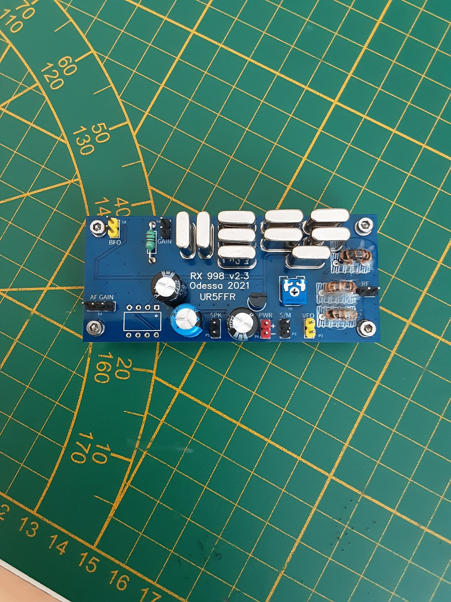

Зібрав плату , але ще не вмикав. Покищо воюю з синтезом

Re: Приймач RX998.
Ви встановили великі кварци. В оригіналі стоять маленькі човники. Справа в тому що в залежності від розміру резонаторів суттєво змінюється опір кварцевого фільтру. Десь було у мене на сайті або в опису або в обговоренні. Під інший треба змінити номінали які відповідають за узгодження. Читайте уважніше опис - там усе є

UR5FFR писав: Суб липня 05, 2025 7:36 pm Ви встановили великі кварци. В оригіналі стоять маленькі човники. Справа в тому що в залежності від розміру резонаторів суттєво змінюється опір кварцевого фільтру. Десь було у мене на сайті або в опису або в обговоренні. Під інший треба змінити номінали які відповідають за узгодження. Читайте уважніше опис - там усе є
Так, знаю . Резистор стоїть такий як треба .
