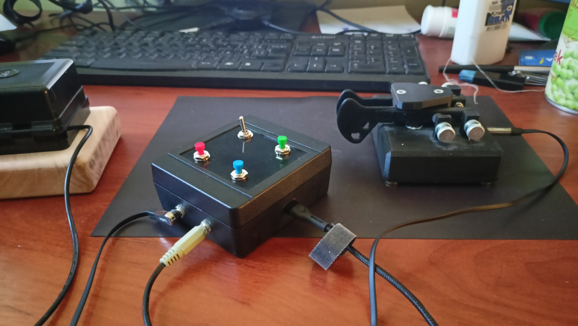

гадаю , щоце по темі . чому цей мій пост виглядає так дивно? бо написаний за допомогою телеграфного ключа. розробили разом з братом приблуду для тренувння роботі морзянкою. по суті клавіатура що підключається до комп ютера. тільки замість клавіш ключ або маніпул ятор.
https://youtube.com/shorts/5_xENPRqWiM?feature=share
