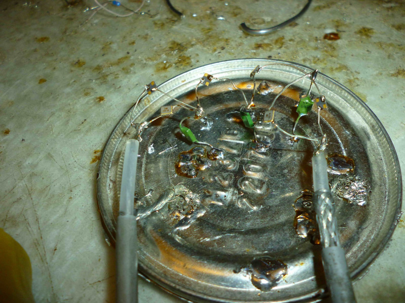

Пошуки кварців для високої першої ПЧ все-таки дали свої результати. Китайські СМД 3225 4З 40M дозволили не тільки отримати цілком пристойну АЧХ
(див. картинку - і з придушенням порядок, і з загасанням у смузі пропускання), але і отримати Скрипника з випадкових кварців 103 дБ при пропусканні сигналу в один бік, і 95 дБ - в інший,що однозначно вказує на те, що підібравши перші два кварци в QER фільтрі, можна робити цілком пристойні приймачі.все вже перевірено у реалних конструкціях

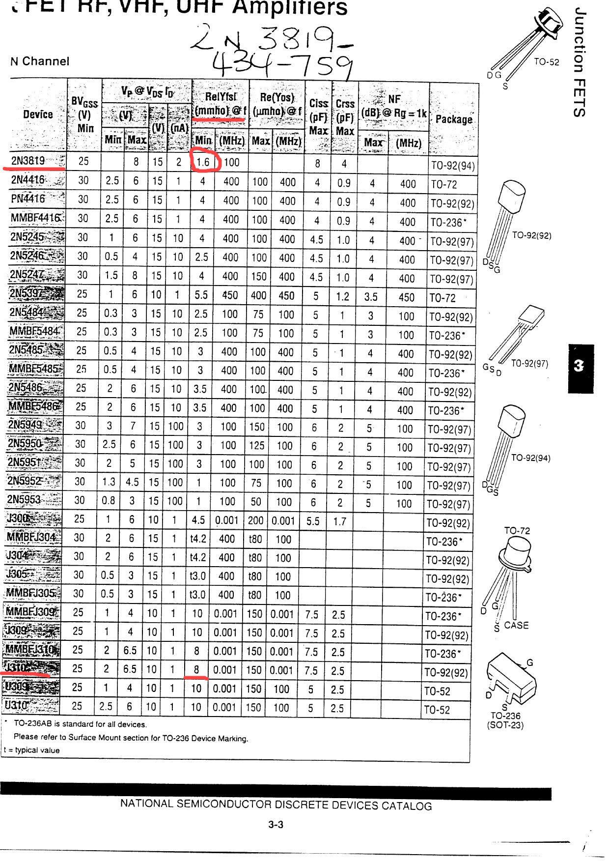

У таблиці наведено багато польових транзистори, які можна застосувати замість J310 ми брали що дешевше у Монстрах працюють понад 4 роки 73!

UR5VFT писав: ↑Пон червня 23, 2025 10:09 pm У таблиці наведено багато польових транзистори, які можна застосувати замість J310 ми брали що дешевше у Монстрах працюють понад 4 роки
Я вам в таблиці яку ви в архиві приатачили виділив червоним значення крутизни. Вона відрізняється у 5 разів.
Так воно мабуть якось працює, але лише до того часу поки ви не візьмете прилади та не переміряєте параметри. І я вас запевняю вони будуть досить сильно відрізняться від того що закладав автор конструкції.
Я знайом з схемотехнікою "монстрів" - там усі каскади узгодженні. Якби було усе так просто то автор би так і написав - ставте будь які самі дешеві транзистори які зможете купити. Але ні, чомусь у нього у ранніх схемах стоять четвірки саме J310. Це пізніше він з моєї подачі перейшов на більш правильно схемотехніку підсилювальних каскадів з трансформаторним зв'язком база-еміттер, у яких вхідний опір визначається виключно параметрами негативного зворотного зв'язку. А от у четвірок J310 включених за схемою з загальним затвором вхідний опір повністю залежить від крутизни транзисторів. Що буде якщо вхідний опір каскаду після фільтру наприклад збільшиться у 4-5 разів? Виросте нерівномірність АЧХ. І це ще не все - четвірка 310х споживає близько 80-100мА. Це не для того щоб вам тепліше було взимку :) Це для збільшення динамічного діапазону. Бо вона працює у класі А і чим більший струм спокою тим більший сигнал вона може підсилити без спотворень. Четвірка 2n3819 буде споживати 20-30мА - тобто динаміка усе.
