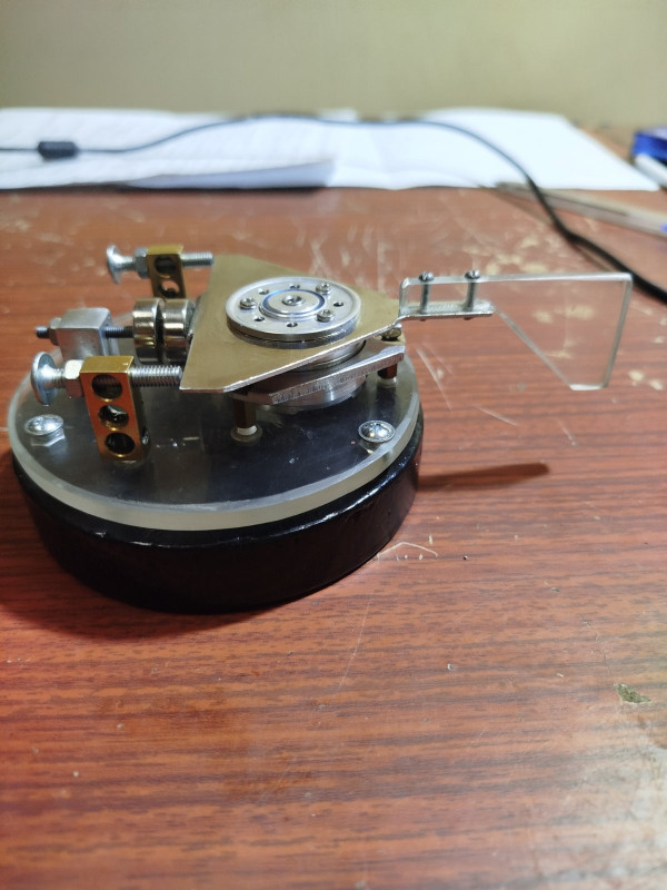

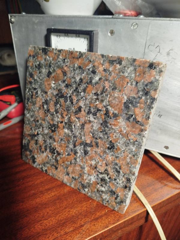

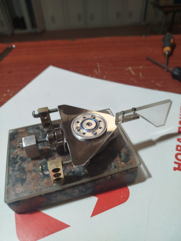

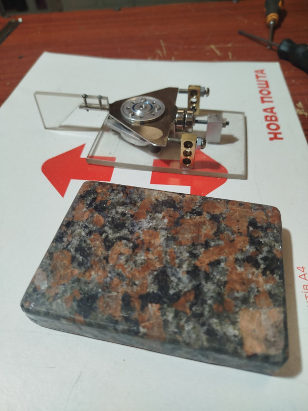

			Роблю маніпулятор. Основа з гранітної крошки.Легка получилась. Може вилити з свинцю та пофарбувати ?

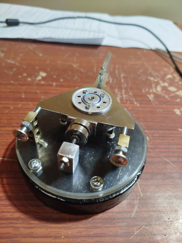

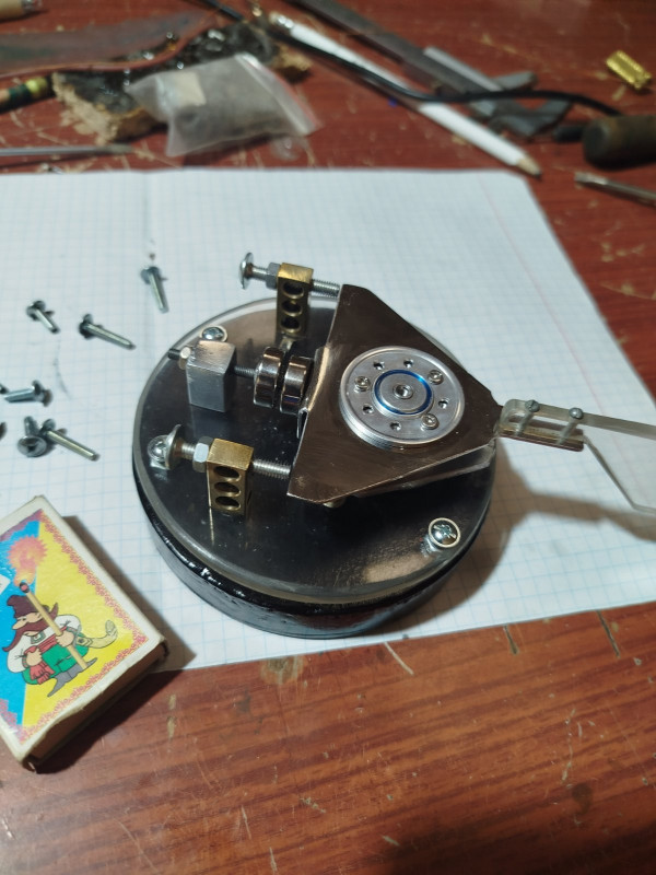

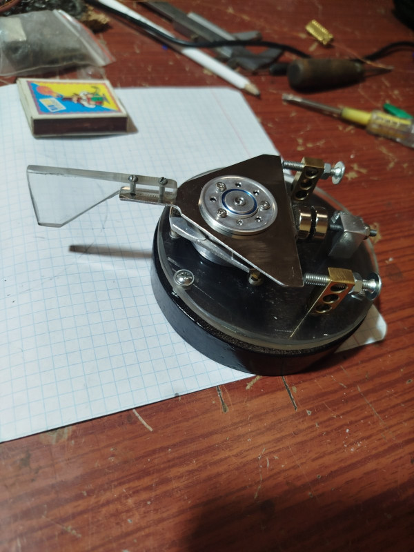

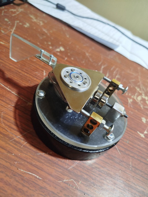

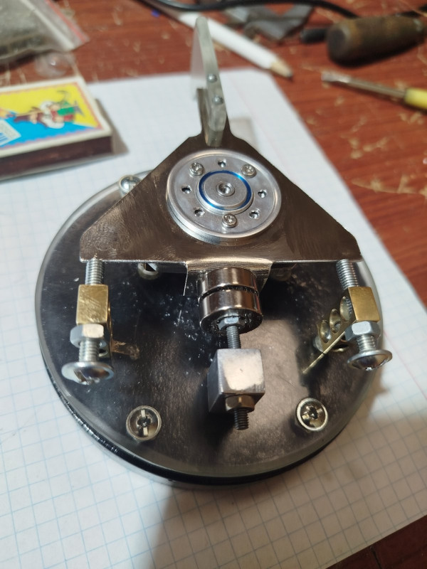

			Залив у бляшанку свинець і пофарбував. Вийшло культурно важко та сердито!

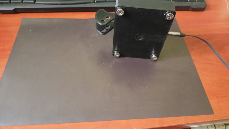

			Щоб не ковзав, можна магнітні ніжки прикрутити, а на стіл покласти магнітний килимок

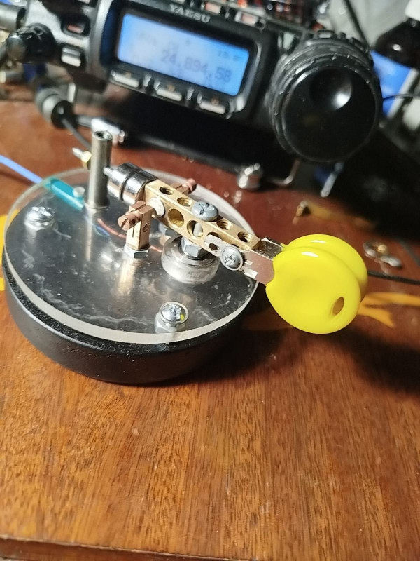

								 Юрий »
-  https://www.youtube.com/shorts/-ohNBDqbFTM
 Ось ще один зробив. Перший поїхав до Одеси.
