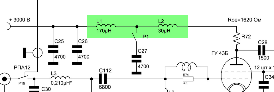

тори він мотає сам челноком і зверніть увагу. він скрізь анодний дросель робить із 2х частин 73!

Я зрозумів що тут зібрались тільки балакуни та пенсіонери. Так що ні хто не порадить схему помножувача не сіметричного?
Ну гаразд - схема є а яку ємність повинні мати єлектроліти? Поки що е пімноження на вісім. Добєрем емності зробимо на 10.
