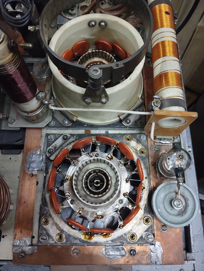

Це на трійку ?
Freddy писав: ↑Вів червня 03, 2025 10:19 pm Це на трійку ?
жартуйте. це на замовлення роблять не у нас. всі діапазони для тестів по 21 мгц.
Повідомлень: 348
Як вони  борються з ємністю ламп?  Та і для чого ставити 6 гу 81 якщо можна  одну або дві потужніших ? 720вт накал  і я уявляю як воно там все нагрівається  в отому коробку
судячи по напису "опасно" це напевно рашики таке ліплять
--ні не москалі. Середня Азія. чому. тому що у них 6-81 дешевше за кераміку. а втім будь-яка примха за ваші гроші. для прикладу підсилювач на
43. цікава думка .автор ШАРИТ у усилках?
- а це буде блок живлення для 81

UR5VFT писав: ↑Сер червня 04, 2025 1:46 pm --ні не москалі. Середня Азія. чому. тому що у них 6-81 дешевше за кераміку. а втім будь-яка примха за ваші гроші. для прикладу підсилювач на
Та там один кабанчик з бж коштує дорожче ніж все моє барахло))
oldPsyho писав: ↑Сер червня 04, 2025 3:17 pm
тори він мотає сам челноком і зверніть увагу. він скрізь анодний дросель робить із 2х частин 73!

UR5VFT писав: ↑Сер червня 04, 2025 4:33 pm
Денис робить крутіше ) 2хгу43б з анодними ібп  + напівавтоматичне налаштування
віримо. але якщо можна фото в студію.
