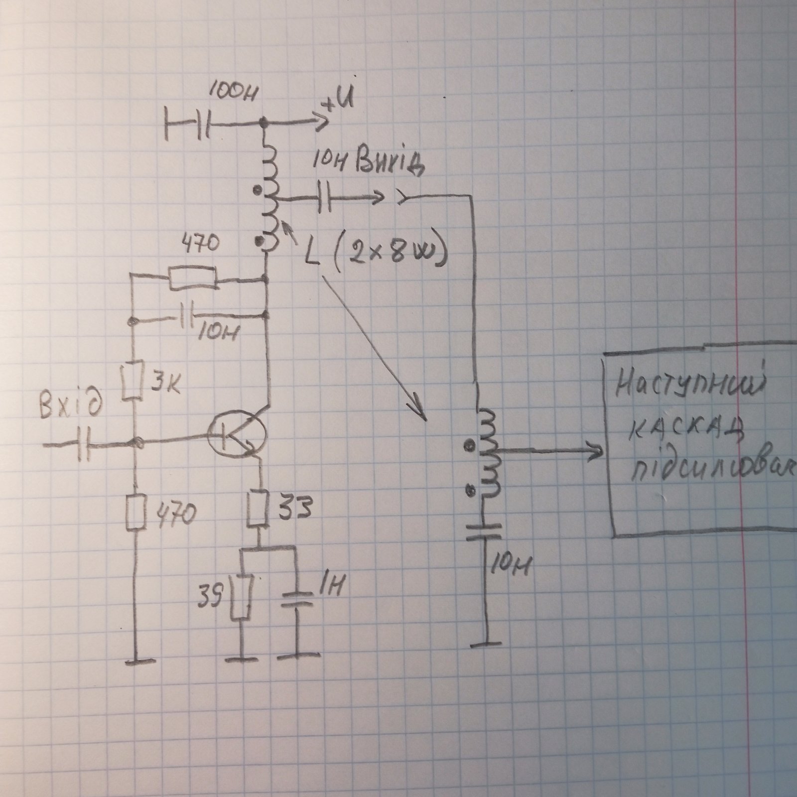

Шановне товариство, вітаю. Виникла потреба узгодити два каскади транзисторного підсилювача РЧ. Добре вийшло як показано на малюнку. Але це ж не по нашому... Хочу щоб був лише один трансформатор. Але щось я туплю: не можу підрахувати моткові дані трансформатора. Буду вдячний за допомогу, з повагою, Сергій.

Мотати 5 витків скруткою у 4 дроту. Далі з'єднувати послідовно та робити відвід від 1/4. Буде трансформація опору 1:16
Або узяти маленький трансфлюктор BN-43-2402 та зробити трас з співвідношенням обмоток 1:4

По Ред(у), те, що в мене вийшло, здається 1:16 ( 1:4 та ще раз 1:4 ). Але не певен. І не зрозуміло, як виконати на одному магнітопроводі... Вірніше 16:1.

Шановне товариство, щиро дякую всім за допомогу. Маю NANOVNA, тому вирішив перевірити з допомогою цього приладу. Оскільки 16:1, то 50х16=800. При 8 витках КСВ на 3 МГц 1.1 а на 29 МГц 2.9. Коли залишив 4 витки, отримав не гірше 1.3 на 29 МГц. Так і залишив. Результуюча нерівномірність АЧХ підсилювача в діапазоні від 3 МГц до 30 МГц становить 0.9 дБ. Правда це без фільтрів гармонік і для однотонового сигнала.
