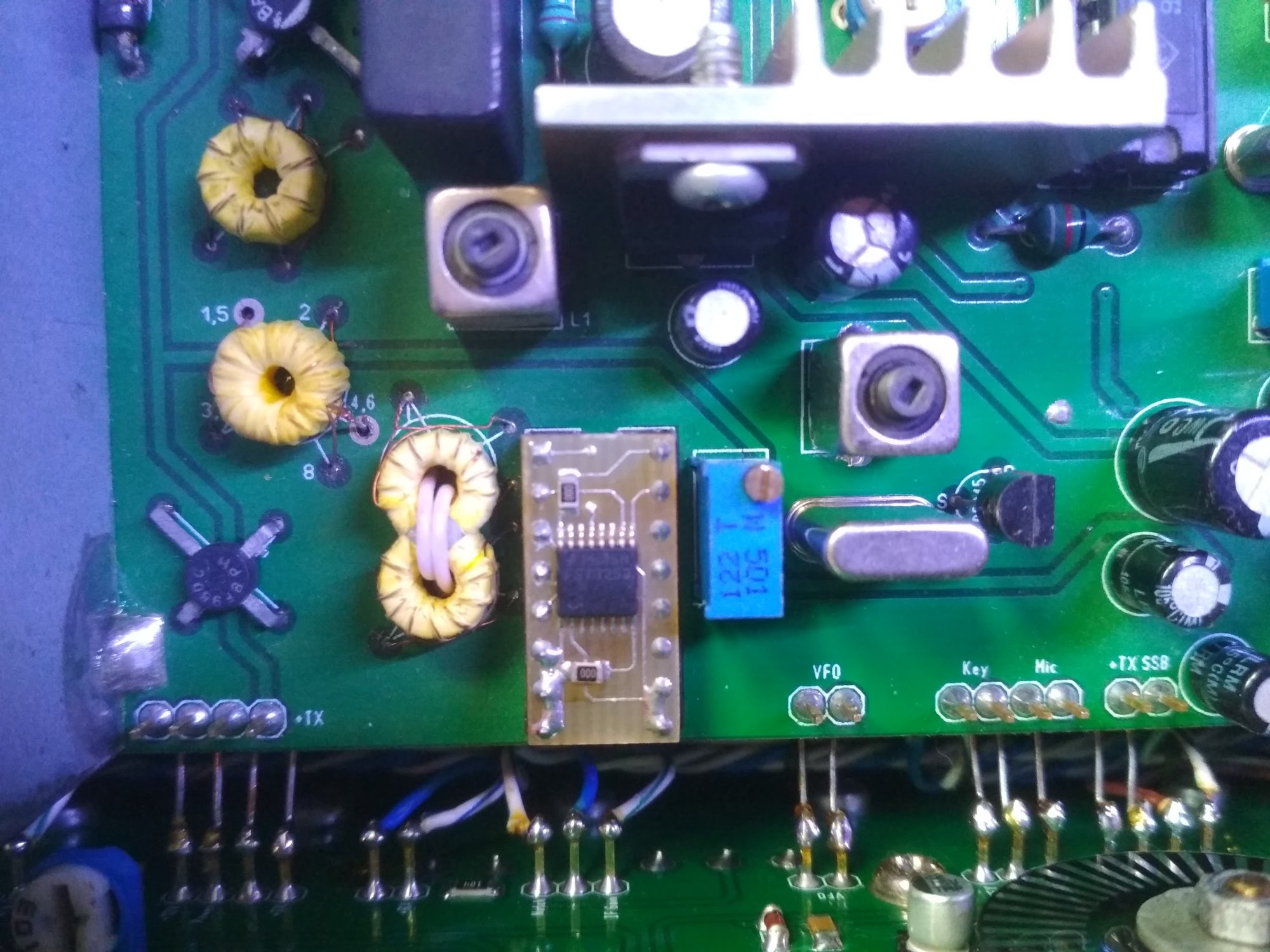

Вітаю! Колись знайшов статтю про ФСТ3253 і вирішив спробувати у своєму MiniYES-і і порівняти з 74НС4053. Понизив живлення до 7в і зробив адаптер - якщо чесно, на слух різниці не вловив, бо потрібних приладів на той час не було...можливо у когось виникне бажання провести такий тест...
Адаптер FST.jpg (53.24 Кіб) Переглянуто 88278 разів
P.S...хотів додати вордовський документ, але не вийшло...
