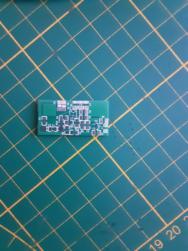

Re: Приймач RX998.
Разом з основною платою приймача потрапила  до мене плата преампа  , але проблема в тому що я не зустрічав для неї схеми , може хтось вкурсі по якій схемі зроблена плата ? ( говорилося що це наче теж  розробка UR5FFR   але я не впевнений . Фото додаю .
Плата преамп
Плата преамп

Воно буде нормально  працювати з rx998  чи там треба ще проводити модифікації?
