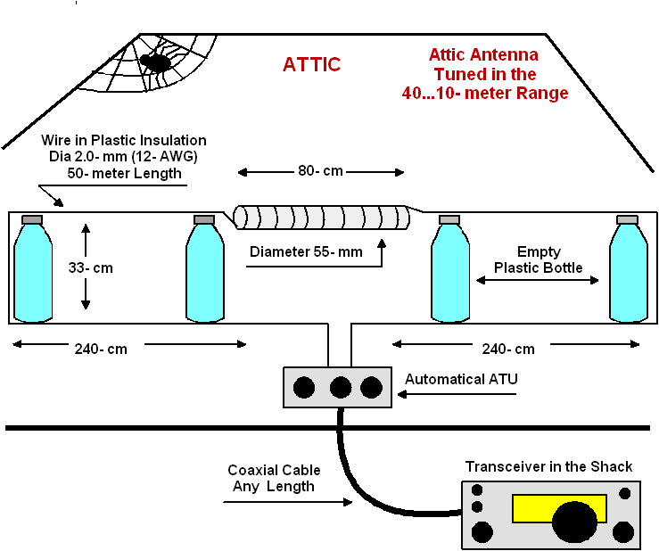

Цікаво, така на балконі працювати буде?

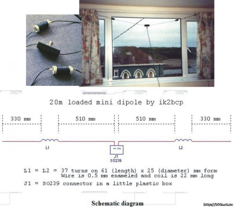

Пенсіонер писав: Вів травня 27, 2025 10:48 pm Якось буде, як рак замість риби.
Проте на крайніх пасмах ккд ATU буде незначний.
Треба ретельно підібрати значення індуктивності.
Як на мене, то створення цієї антени схоже на придбання порося  :lol:.
Ще мене не влашьовують варіанти, коли максимум діаграми "світить" у вікно.
Краще роташувати перпендикулярно балкону.
Але іноді вибору немає, бо такі умови.
Нічо, порося пустимо на сало та шашлик, зап'єм бурячихою і все буде добре.
Linear loaded dipole

Re: Балконна антенна.
oldPsyho писав: Вів травня 27, 2025 8:20 pm Цікаво, така на балконі працювати буде?
автор пише про цю антену - Ця проста антена була встановлена ​​на дерев'яному горищі. Антена була узгоджена за допомогою автоматичного ATU у аматорських діапазонах 40, 30, 20, 17, 15, 12 та 10 метрів. Антена працювала задовільно на вищезгаданих діапазонах.
