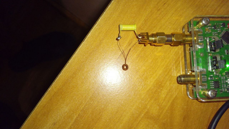

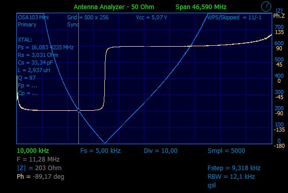

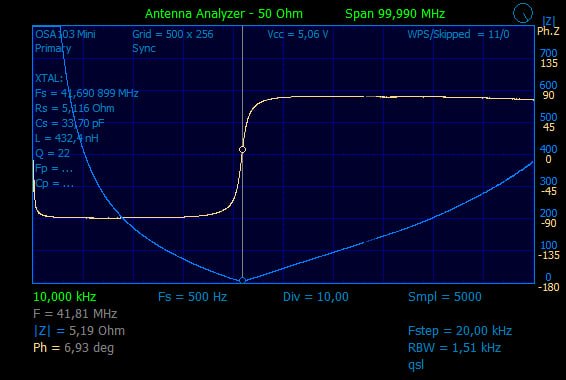

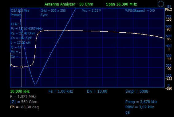

Вставлю свій п'ятак. Добрі кiльця на алі є. Продавець Junkan. Але тільки червоні та жовті але продаж оптовий. Інші все гє повне. Дивимся на Q на скрiнах. Нi чим вiд типа оригинал не вiдрiзняються. Хотя нi, жункан трохи бiльшi на пiв мiллiметра. У ФНЧ не грiються.
Якось робив лабораторку.
Т37-1 Q=11
 Т50-10
 Т50-6
 20ВЧ 4мм дIаметром тi що використовую в преампи, ДПФ i т.д.
 Ось це 20ВЧ на фото
