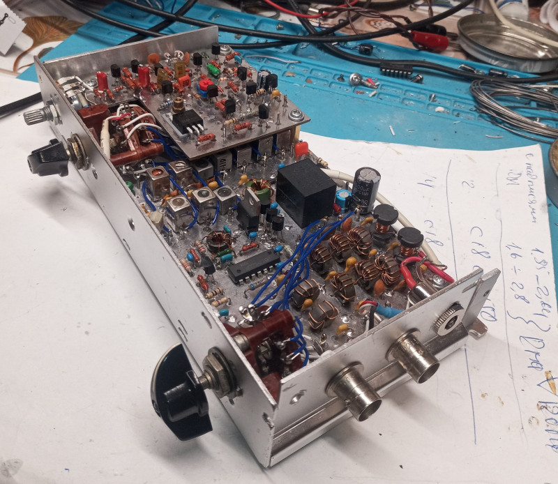

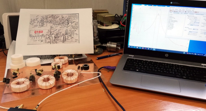

для потужності 10-50 вт давно роблю для фнч на кільцях відрізаних від пластикових труб для води. а якщо немає амідону роблять дуже непогані ДПФ фото для прикладу

В моєму випадку не варіант на кільцях з пластикових труб , мало місця . Дивився на фнч від радіона але вони намотані на горшках від сб12 . Напевно куплю кільця з матеріалу -2  та й побачимо що буде .

Freddy писав: Чет травня 01, 2025 9:05 am  Дивився на фнч від радіона але вони намотані на горшках від сб12 . Напевно куплю кільця з матеріалу -2  та й побачимо що буде .
Ще є СБ-9.До 30Вт не гріються.
