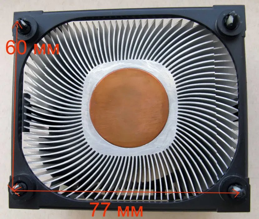

serge_m писав: ↑Пон квітня 28, 2025 8:43 pm Кулер Intel socket775 з мідною вставкою? Або замовляти друковану плату на алюмінієвій основі і вже плату прикручувати на алюмінієвий радіатор
Ні, це все якось складно дуже. В мене то мідь є. А ось хто буде повторювати? Треба якесь просте рішення де можна купити пластини міді товщиною 0,5-1мм

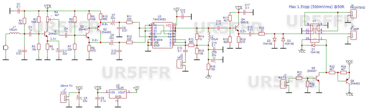

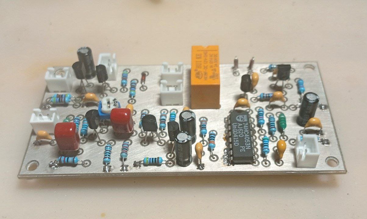

Плата модулятора яку я постив www.qrzua.club/viewtopic.php?p=3693#p3693 на жаль має резистор налаштування балансу. У трансивері де нема елементів налаштовування це виглядає дещо брутально та порушую загальний феньшуй :) Тому зроблена ще одна версія модулятора де єдине що регулюється це рівень підсилення мікрофона. Від котушок та трансформаторів теж вийшло здихатися.
Схема дуже проста - по НЧ формуємо парафазний сигнал. Далі ключовий модулятор і емітерний повторювач. Діоди на виході обмежують вихідний сигнал на рівні 1.5Vpp. Навантаження 50ти омне.
Цікавий момент що на виході модулятора решта непригніченої несущої має подвійну частоту ПЧ, тобто 10МГц.
serge_m писав: ↑Пон квітня 28, 2025 10:00 pmПросте рішення - використовувати транзистори які розроблені під задачу
UR5FFR писав: ↑П'ят квітня 25, 2025 11:03 pm Але треба мідь. Питання де купувати.
- ідея реальна та маловитратна. можна купити бу. застосовували із підсилювачами на 520. 73!

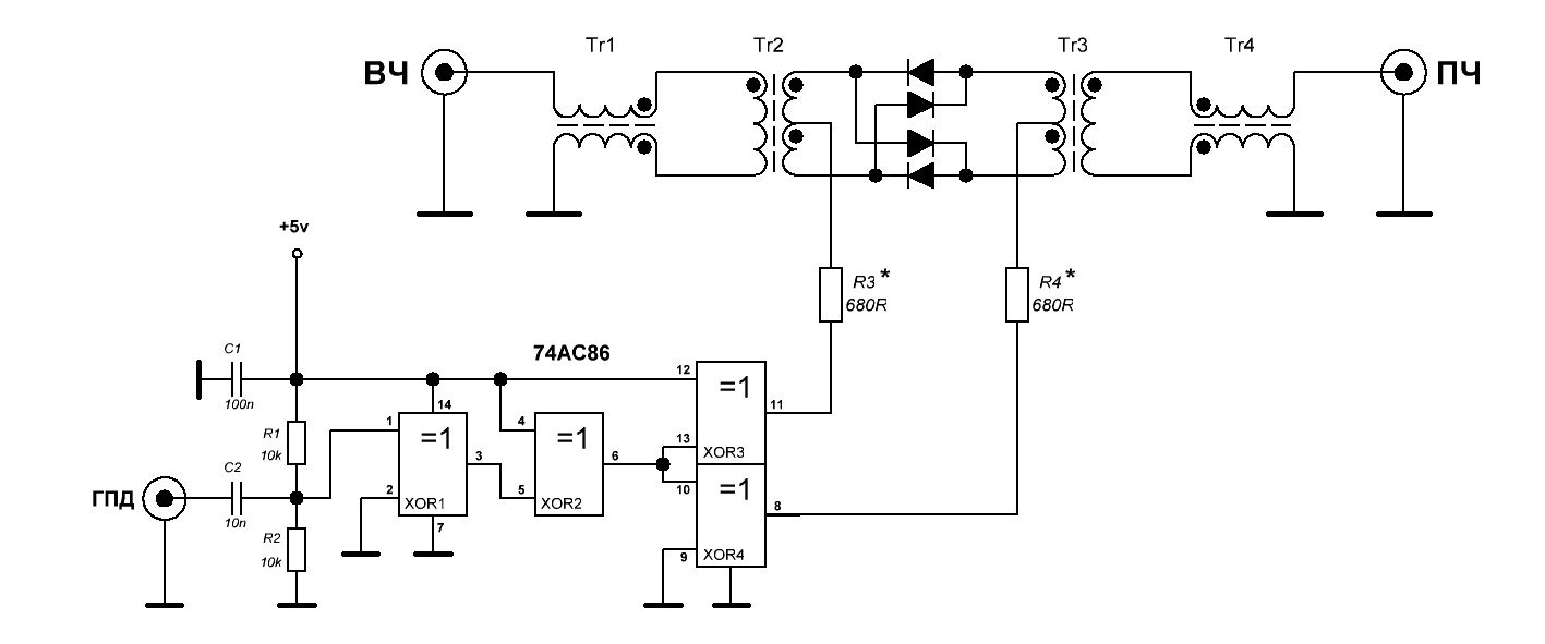

Було трохи часу - вирішив перевірити як буде працювати діодний змішувач високого рівня. Амплітуди від SI5351 йому недостатньо, тому було зроблено простий ключовий підсилювач (D9 1N60 - шотткі). Після змішувача диплексер та КФ таки же як і в інших схемах Бджілки
Змішувач працює, втрати мінімальні. Компресія (жовтий трек) краще ніж у звичайного діодного змішувача (зелений), але не дотягує до змішувача на 4053 (сірий та синій). P1db = +15dBm, IIP3 = +28dBm. Можливо ще кілька дб можно вижати якщо поставити щотткі замість КД503, але я цим бавитися не буду. Схема в реліз не піде.

 - раніше часто використовував із синтезатором такий простий  діодний змішувач. було велике бажання спробувати змішувач на польових 310 тр. Андрій ви не випробували подібний?  73!
