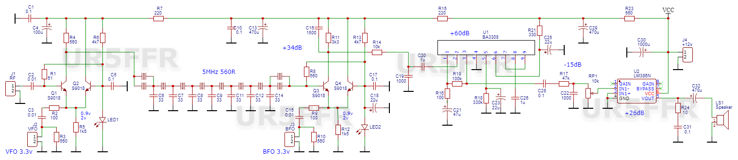

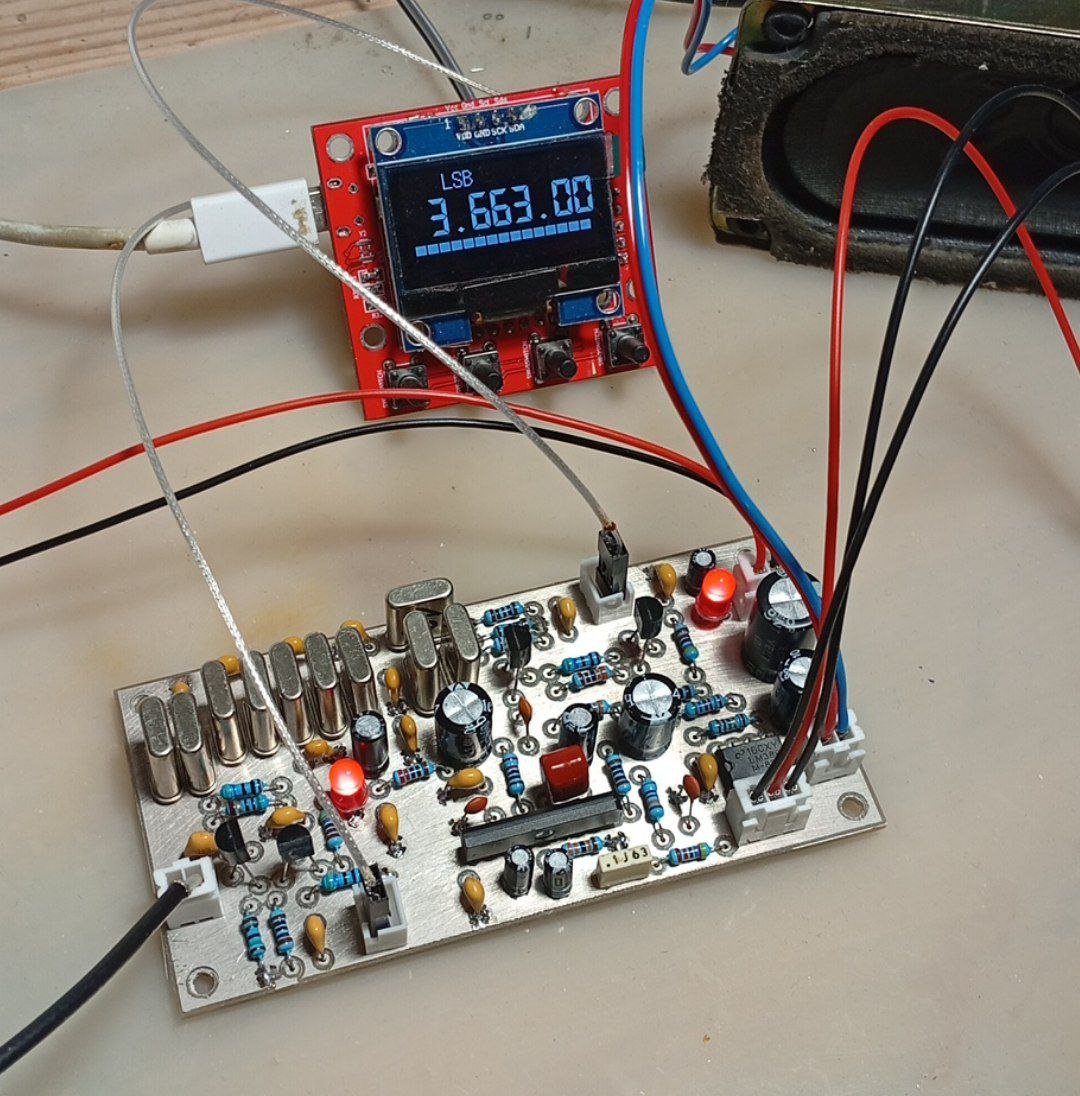

З'явилась така ідея - а якщо узяти два активних змішувача які у тракті ПЧ Бджілки стоять, а усе підсилення зробити по НЧ? Тоді вийде дуже простий приймач. Мабуть :)
Плата розмірами 10*5см - як і усі інші плати Бджілки. Так, окрім транзисторів використав мікросхеми, але усе задля спрощення схеми :)
Підсилювач НЧ з АРП зроблено на половині BA3308 (друга половина не використовується). Вихідний ПНЧ на LM386 з мінімальним підсиленням, бо на виході 3308 максимальний сигнал становить майже 1,3в пік-пік. LM386 включено з інверсією - це зменшую ризик самозбудження, бо BA3308 фазу не інвертує.
Поріг спрацьовування АРП становить приблизно 10мкв. З метою спрощення він не регулюється. Тому на вході окрім ДПФ бажано мати атенюатор та ПВЧ.
Цікава фіча - на платі немає жодної індуктивності. Так, звісно буде треба якійсь ДПФ і там будуть якісь котушки або дроселя. Но це пізніше.
Плата налаштування не потребує - на ній реально нема чого налаштовувати :)
Схема та печатка

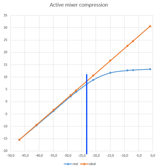

- а  який буде динамічний діапазон із таким 1 активним змішувачем не міряли?
Динаміка не дюже. Ось графік вимірювання компресії. Сигнал вимірюється на виході другого змішувача, ВА3308 відключена
P1db становить приблизно -23dBm. IP3 ~= -10dBm. До речі це на 3dB краще ніж у SA612 (-13dBm). MDS буде на кілька дб вище. Динаміку приблизно можна порахувати так
DR3 = (IP3 - MDS)*2/3 = (-10 - (-125))*2/3 = 77dB
Тобто на рівні UW3DI, SW та SA612
PS Більш точні результати вимірюванню див. кількома постами нижче

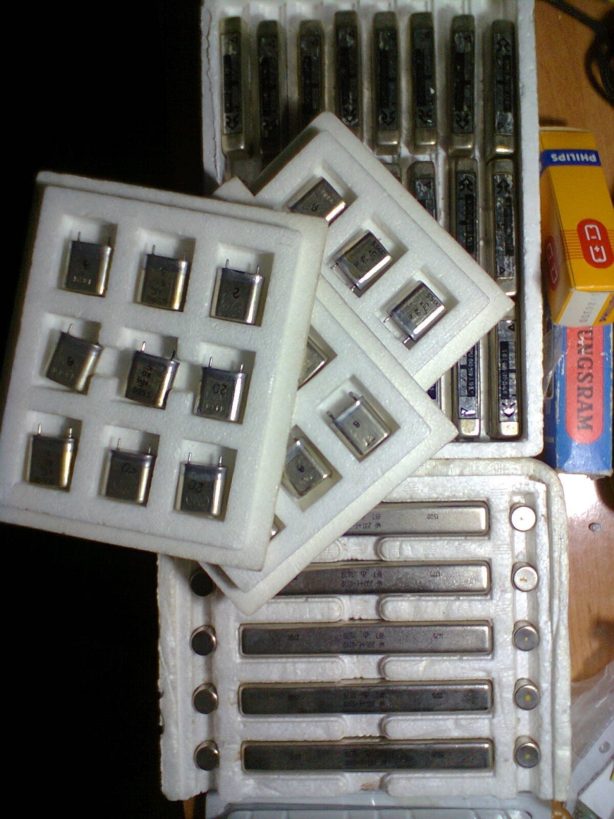

Андрій. а варіант із ЕМФ не розглядали. природно з додаванням простого каскаду пч. просто у багатьох є запаси. а використавши цей приймач наприклад для 2й пч з емф 200 або 500 кгц виходить дійсно просто 73!
Варіанти з ЕМФ я не розглядаю тому що орієнтуюсь на ті компоненти які виготовляються зараз та які можна вільно придбати.
Повідомлень: 653
Has thanked: 731 time
Been thanked: 146 times
- Шкода. думаю, у багатьох є такі запаси. Застосування знайдеться для погодження з 50 омами вже є варіанти. спробую зібрати на макетці см 4053. Диплексер. уч 903 . емф і все інше за Вашою схемою ..73!
UR5VFT писав: ↑Суб квітня 19, 2025 6:18 pm - Шкода. думаю, у багатьох є такі запаси.
Такі запаси є у тих хто давно у темі. У початківців такого добра немає. Шукати ЕМФ та купувати його без усіляких гарантій що він працює - це таке.
UR5VFT писав: ↑Суб квітня 19, 2025 6:18 pmЗастосування знайдеться для погодження з 50 омами вже є варіанти. спробую зібрати на макетці см 4053. Диплексер. уч 903 . емф і все інше за Вашою схемою ..73!
Збирайте - я ж вам не забороняю :)

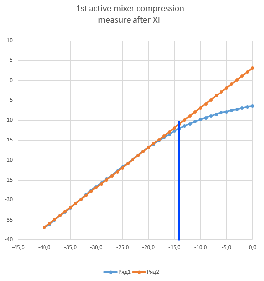

Щось мені не подобалися результати вимірювань динаміки. Річ у тому що другий змішувач має більший коефіцієнт підсилення та раніше садить на компресію. Вирішив ще раз переміряти але лише перший змішувач та КФ. Тобто осціллограф блуо підключено посля КФ якій був навантежен на 560ом резистор. Графік вийшов наступний
Бачимо що компресія починається з рівня вхідного сигналу -14dBm. Це на 10db краще ніж було у попередньому вимірюванні.
Рахуємо: P1db = -14dBm. IP3 ~= -1dBm. Це вже на 12dB краще ніж у SA612 (-13dBm).
DR3 = (IP3 - MDS)*2/3 = (-1 - (-125))*2/3 = 82dB
Це вже краще ніж у SW :) І досить непогано для змішувача котрий споживає 2,5мА. А приймач в цілому десь 15мА
