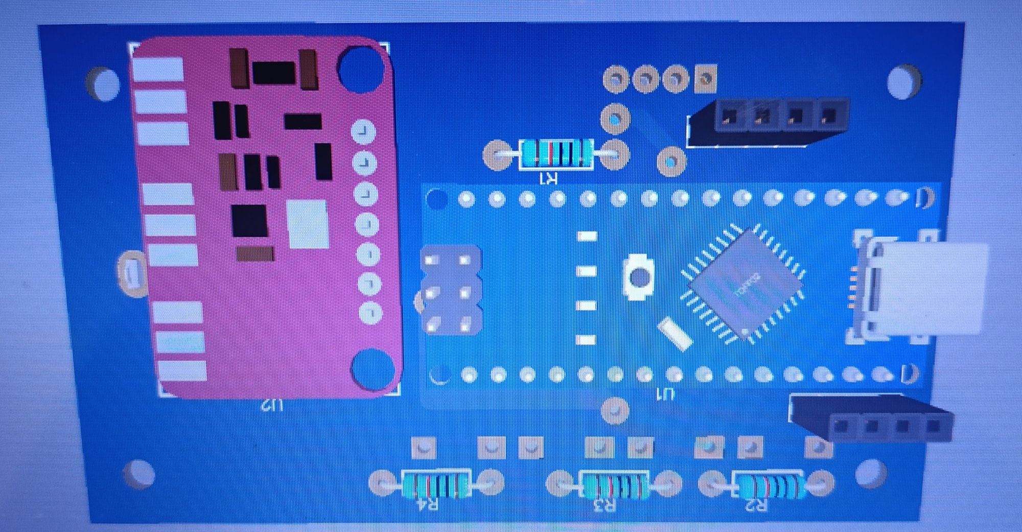

Варіант цікавий ,але нема керування дпф,
Переключення LSB, USB тобто вибір тільки при прошивці одного з варіантів.

sintez_3BAND+S-METR.zip
(191.44 Кіб) Завантажено 1392 разів
 Ось ще один варіант думаю підійде.

max123 писав: Пон квітня 14, 2025 9:17 pm Варіант цікавий ,але нема керування дпф,
https://ut5qbc.blogspot.com/2023/03/ukrop-2023.html?m=0

Re: Простий синтезатор
Повідомлення max123 »
Цей варіант простим важко назвати, та й на макетці зібрати не дуже легко, код для прошивки закритий.

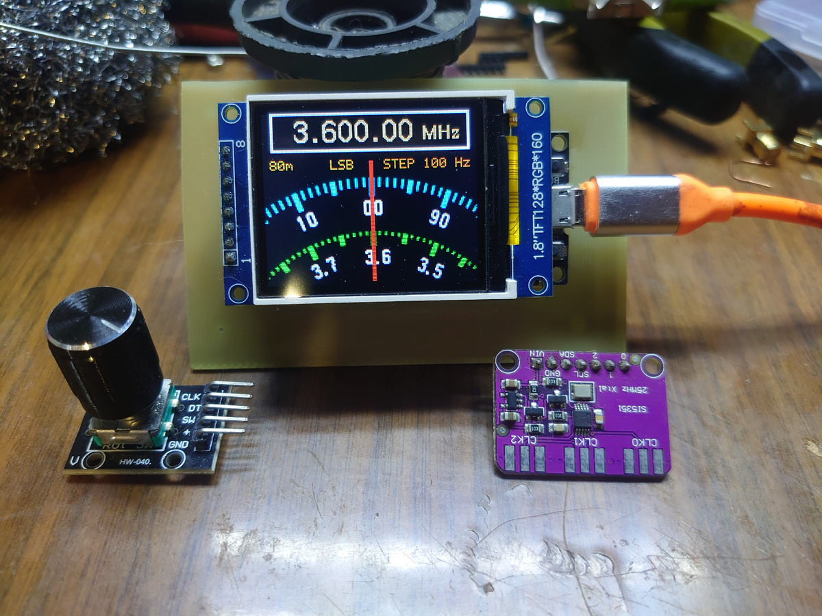

UR5VFT писав: Вів квітня 15, 2025 9:40 pm  - кому треба пишіть. є схема та прошивка. архів більшого обсягу на форум завантажити не можу.. 73!       ur5vft@ukr.net
Цікаво було б глянути , бо плата аматора не одна..

max123 писав: Пон квітня 14, 2025 9:51 pm sintez_3BAND+S-METR.zip
Оце мабуть воно . Я глянув скетч , думаю буде просто наконфігурувати мої хотілки .

Як автор цієї теми дозволю собі трішки  оффтопу , щоб не створювати нову тему  )) питання як до програміста , як на графічному  дисплеї намалювати  малюнок , допустимо аналогову шкалу зі стрілками щоб вона щось показувала ? Як малюнок перевести в масив  ? Руками забивати кожен піксель ?я зламався на оцьому етапі ..
