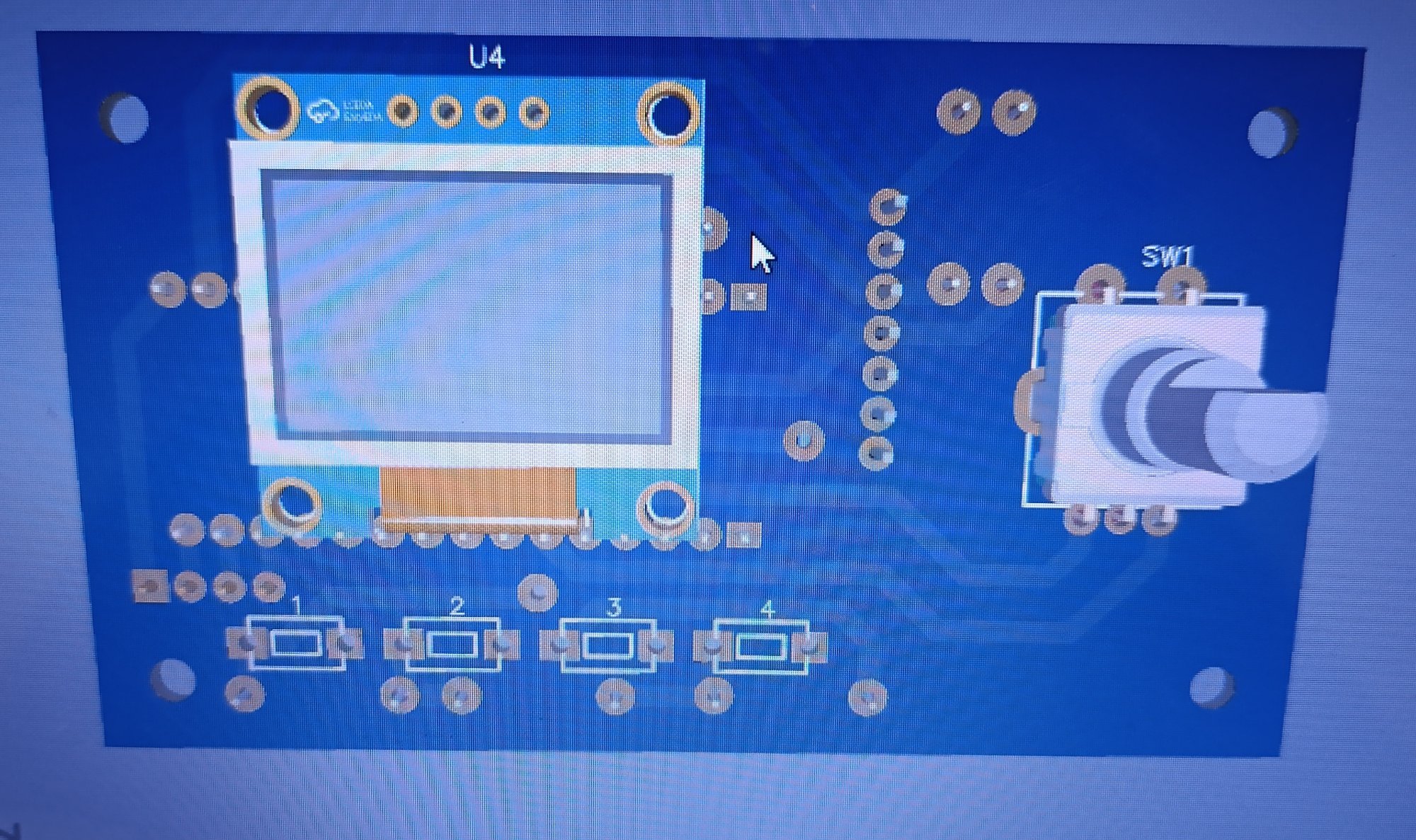

Зверніть увагу на Nanovfo до третьої версії,
Arduino nano 85грн
Si5351 40грн
Oled 0,96 55грн
Encoder. 30грн за 5шт.
Ціни з аліекспресу .

Перша версія NanoVFO далі не розвивається - проект закрито. Але там усе працює.
Я би більш рекомендував NanoVFO 3.0/3.1. Їх так само можна зібрати на макетці - там лише у 3.1 додано регістр 74HC595. Мікросхема годинника опціональна - її можна не встановлювати.
Якщо самі не в змозі - то можу зробити принципову схему з'єднань для використання плати Arduino Nano V3 на 328й атмегі

Є плата аматора емф з телеграфним гетеродином . Треба для неї простий синтез щоб перевертав vfo bfo . Діапазони 1.9 3.6 7.0 . Якщо там буде с метр то це плюс . Функціонал це вихід на комутацію дпф з відкритим колектором , вихід на перемикання rx /tx і ще хотілося щоб була можливість увімкнути телеграфний гетеродин . Не дуже хотілось ставити окрему кнопку . Дисплей - пофіг який . Атт , годинник , і тд не треба . Я б туди гпд поставив но якісну катушку зробити це проблема та і кзє немає .

В nano vfo саме в перших версіях s metra немає але вже в nano vfo3 є, на олх є оголошення надруковану плату на версію 3.1.(потрібна наявність пального фену і навик роботи smd)я робив для приймача для трансивера думаю підійде.Вся інформація є в відкритому доступі просто зайдіть почитайте. Удачі!!!

Саме прикольне , що в мене все це є крім дисплея . Але маю інші . Маю led з мах та маю 1602 з адаптером і2с. Схема на pro mini але в мене є тільки нано . Треба глянути яка там різниця окрім ch340.
