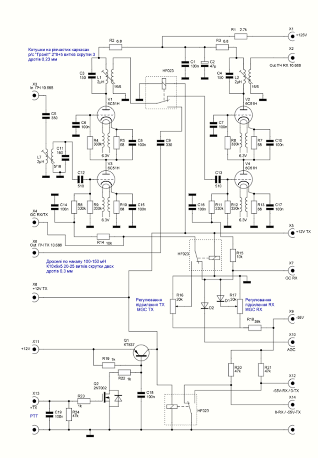

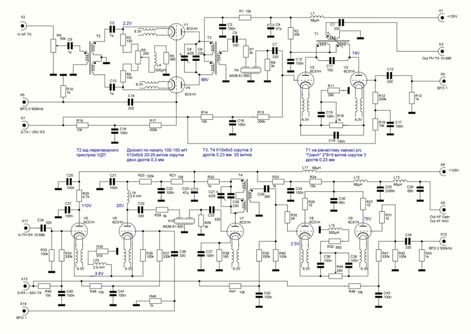

Трансівер на нувісторах. Де які помилки?

Посилювач ВЧ

с6 - р10- с9         с16- ? - с17

R6 вирівнює АЧХ, С16, 17 просто перехід між платами. R10 катодний опір.
Re: Реверсивний змішувач
Якесь дивне навантаження у вас в анодах. Ви цей ланцюг L2C8R5L4C6R6C9R7 моделювали чи макетували? Чому не зробити простіше - поставити в анод дросель паралельно з резистором та підібрати їх щоб була рівномірна АЧХ?

Це схема заживлення аперіодичного підсилювача, вона працює. Є в неті але на ру сайті. Інші методи заживлення не дають такої широкої полоси, 1,5-30 МГц. С6 R6 C9 можно просто одним  С6 обійтись
