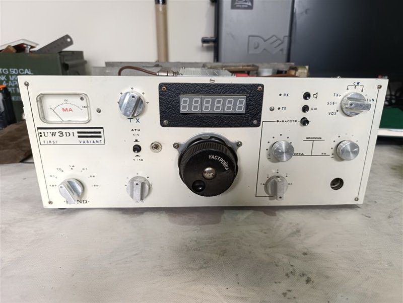

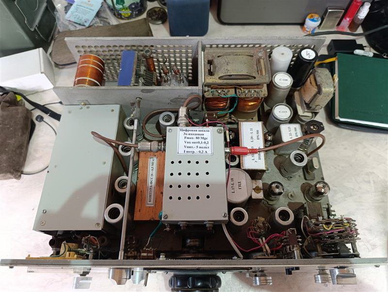

Дістався мені UW3DI ламповий. Увімкнув його і він нічого не приймає) Із того, що я перевірив:
1. ГПД працює (наміряв 5482,7кГц - 6010,7кГц)
2. Опорний генератор 500кГц працює (наміряв 499,93кГц)
3. Кварцеві генератори працюють
4. ПНЧ схоже, що працює
В антенний роз'єм підключив декілька метрів дроту, збільшилась кількість шумів.
Що робити далі? Буду вдячним за допомогу. Із приладів - частотомір, мультиметр, nanoVNA.
П.С. Знаю, uw3di тема мабуть заїзжена, в інтернеті куча інформаціїї. Але що з нею робити толком не розумію.

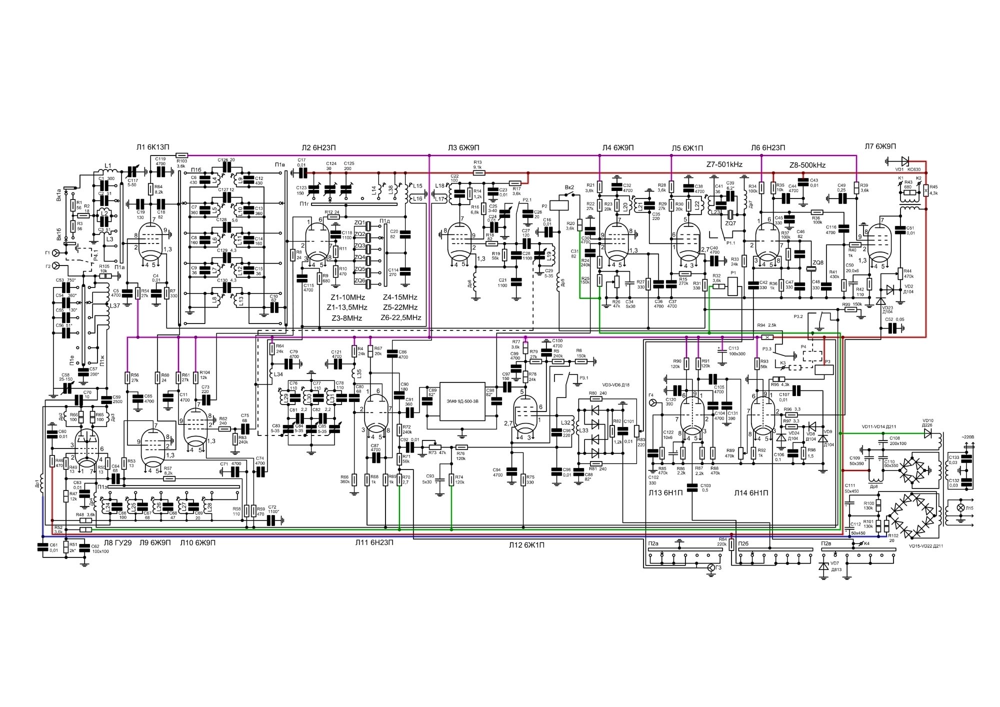

реальна напруга заміряна вч вольтметром наприклад вихід гпд на змішувач за вашою схемою С87 катоди 3 і 8

Краще дивись авторську схему, бо чув, що ця схема що у тебе з помилками.
P.S. В нанку втикаєш шматочок провода (10-15см), в трансивер теж кілька метрів, вибираєш на нанці CW mode, ставиш потрібну частоту, та й ловиш на транивері ...

Замінив погнутий роз'єм який там був на pl-259. Подав із nanoVNA сигнал через ємність 1nF прямо на антенний роз'єм, то чутно його в динаміку і досить гучно. Перевірив на всіх діапазонах. На шматок дроту невеликий почав щось приймати, але тихо. Потрібно робити якусь антену нормальну. Чому почав приймати не відомо, можливо щось таки поворушив і з'явився контакт там де його не було) Буду далі щось робити.
