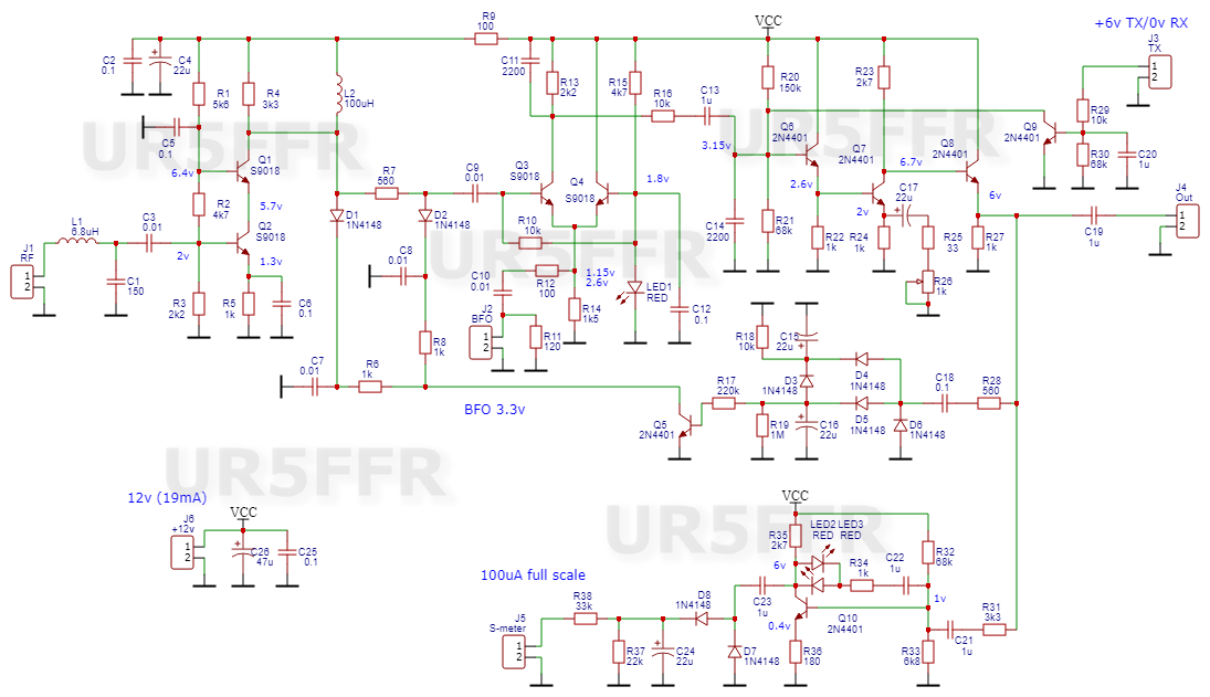

Добив плату ПЧ. Остання версія
Що змінилось
- Добавлено ланцюг швидкої АРП D3D4R18C15. Працює він наступнім чином - коли сигнал на виході перевищує поріг спрацювання АРП через діоди D4D5 заряджаються конденсатори C15C18 до однакової напруги. Але їх розряд проходить по різному - C15 розряджається через R18 швидше ніж C18 через R19. Коли напруга на C15 стане менше напруги на C18 на величину достатню для відчинення діоду D3 - від відчиниться та пришвидшить розряд конденсатору  C18. На слух це чутно як досить швидке відновлення підсилення через деякий час після того як вимкнувся потужній сигнал. без цього ланцюга час відновлення підсилення залежить від сили потужного сигналу та може бути дуже довгий
- Мене муляв отой резистор 50ом на вході бо це ну зовсім не феншуй робити таке узгодження :) Вхідний опір першого каскаду ППЧ становить h21/(40Ik) = 1/(40*1.3/1000) = 1923ом. Паралельно йому включено резистор R3 2k2. Тому повний вхідний опір становить 2k2|| 1к9 = 1к. Для частоти 5МГц Г-образний ланцюг який трансформує 50ом у 1ком має номінали 6,8uH та 140пф (RFSimm). Добротність ланцюга досить низька і він некритичний до номіналів. Тому замість 140пф ставимо 150пф. Індуктивність - смугастий дросель - висока добротність тут не потрібна.
При встановленні ланцюга узгодженні підсилення збільшується на 10дб. Щоб це компенсувати зменшено опір резистора R13 з 6k8 до 2k2.
- Добавлено детектор S-метра на Q10. Якщо знімати сигнал після детектору АРП з конденсатора C18 то при сигналах менших ніж рівень спрацювання АРП стрілка S-метра буде на нулі. Тому зроблено окремий підсилювач сигналу на Q10. Далі сигнал випрямляється та усереднюється на конденсаторі C24. Вихід S-метра можна підключити до АЦП синтезатора або безпосередньо до мікроамперметра. Калібрувати шкалу S-метра не має сенсу бо при зміні підсилення R26 шкала буде невірна. Але показання цього псевдо-S-метра мають сенс, бо він показує рівень сигналу відносно порога спрацьовування системи АРП. Цей поріг при вказаних номіналах та індикатору на 100uA находиться приблизно на позначці 70uA. Якщо стрілка зліва цієї відмітки то АРП не працює бо сигнал занадто  слабкий. Якщо більше то АРП працює та обмежує рівень сигналу. R38 треба підібрати до відхилення стрілки індикатора на повну шкалу.
На схемі є ланцюг C22R34LED2LED3 - він створює логарифмічну характеристику. У разі використання індикатора його ставити не треба бо шкала буде дуже стисла у області великих значень. Але у простих конструкціях можна не ставити індикатор, а встановити цей ланцюг та вивести діоди LED2LED3 на лицьову панель. При наближенні рівня сигналу то порогу спрацювання АРП вони починають мерехтіти та досить яскраво світитися коли АРП відпрацьовує на сильних сигналах. Тобто отримуємо такий собі лайтовий варіант S-метра
Після того як все налаштував по приладах трохи послухав 40ку - там саме контест був. АРП ат S-метр відпрацьовує задовільно.
Деякі думки стосовно модулятора. Є наступні варіанти реалізації:
- класичний діодний
- на варікапах
- Гілберта
- на ключах/комутаторах
Перши два вимагають балансування але найпростіші за схемою. Гілберта буде збалансований при підібраних транзисторах (теоретично, але треба перевірити чи досить відібрати транзистори з однаковою беттою). На ключах простий та не потребує балансування, але порушує концепцію "чисто транзисторного" тракту :) Отже треба вирішити розумні ми чи гарні нам шашечки чи їхати :) Які будуть пропозиції шановне панство?

Такий варіант нє?)
oldPsyho писав: ↑Нед березня 30, 2025 10:59 am Такий варіант нє?)
Це половина Гілберта, ще й Q3 зайвий. У такому варіанті потребує балансування, від чого хотілося б піти. Тобто у нас є лише мультіметр, тому усі вимірювання обмежені ним. А щоб подивитися зайву несучу на виході модулятора та сбалансувати його потрібен осцилограф або досить чутливий вольтметр змінного струму бо аналізувати треба на рівні -40..-60dBc - а це десятки-одиниці мілівольт.
Has thanked: 197 times
Ну... А якщо взяти щось на із серіі к198 ? там же просто кілька транзюків в одному корпусі, і не треба буде підбирати...

Вітаю!...сподобалась і добре працює навіть без резон.контура схема від ER4OT...при частоті 8862,5 кГц С1 був 47n...

UT8AS писав: ↑Нед березня 30, 2025 11:41 am добре працює навіть без резон.контура схема від ER4OT
Усе одно вона потребує балансування
UT8AS писав: ↑Нед березня 30, 2025 11:59 am ...гадаю, що це не відбере багато часу, та й просто навісним монтажем працює...
Для балансування це не підходить - дуже мала чутливість.

Все ж таки не варто відкидати балансування.
Sergii писав: ↑Нед березня 30, 2025 12:22 pm Все ж таки не варто відкидати балансування.
Якщо узяти 4053 наприклад та комутувати парафазний НЧ сигнал - то на там нема що балансувати як на мій погляд
