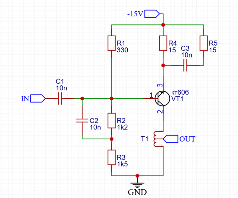

UR5FFR писав: Суб березня 22, 2025 7:52 pm Намалюй схему нормально а не через сраку - в мене уявлялка не працює
Ойвсьо.
Screenshot 2025-03-22 at 21-21-45 EasyEDA (стандарт) — Простой и мощный инструмент для проектирования электронных схем.png
Повідомлень: 1462
Been thanked: 858 times
oldPsyho писав: Суб березня 22, 2025 9:22 pm Ойвсьо.
Ні, ще не усьо - R3 не на землю нижнім кінцем йде а на колектор

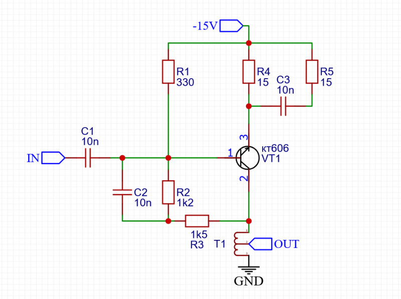

UR5FFR писав: Суб березня 22, 2025 11:11 pm
Отак??
Screenshot 2025-03-22 at 23-39-33 EasyEDA (стандарт) — Простой и мощный инструмент для проектирования электронных схем.png
Повідомлень: 1462
Отак

UR5FFR писав: Нед березня 23, 2025 12:00 amОтак
Кондюки по 10н нормально? чи там до фєні які ставити.
