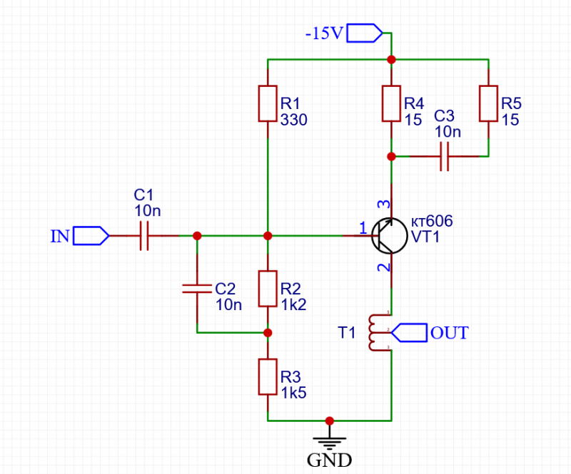

Мазафака, куди резистор подівав у базі?

UR5FFR писав: Суб березня 22, 2025 3:40 pm Мазафака, куди резистор подівав у базі?
Уявімо що він є))

Намалюй схему нормально а не через сраку - в мене уявлялка не працює

Чим воно краще? На мій погляд схема повністю безграмотна - той хто її малював не розуміє як вона працює

UR5FFR писав: Суб березня 22, 2025 5:52 pm Намалюй схему нормально а не через сраку - в мене уявлялка не працює
Ойвсьо.

oldPsyho писав: Суб березня 22, 2025 7:22 pm Ойвсьо.
Ні, ще не усьо - R3 не на землю нижнім кінцем йде а на колектор

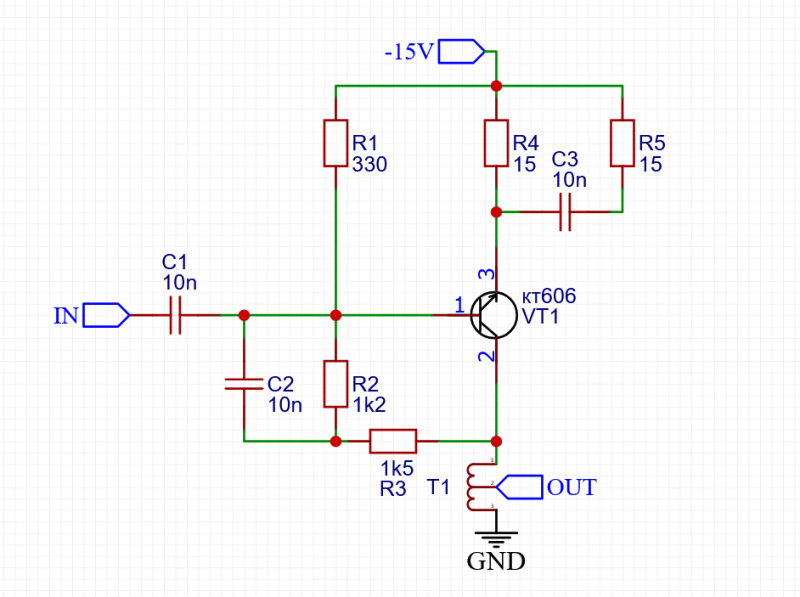

Повідомлень: 528

UR5FFR писав: Суб березня 22, 2025 9:11 pm
Отак??

Отак

UR5FFR писав: Суб березня 22, 2025 10:00 pmОтак
Кондюки по 10н нормально? чи там до фєні які ставити.
