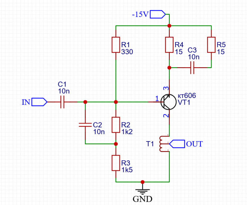

oldPsyho »
UR5FFR писав: ↑Суб березня 22, 2025 3:40 pm
Мазафака, куди резистор подівав у базі?
Уявімо що він є))

UR5FFR »
Намалюй схему нормально а не через сраку - в мене уявлялка не працює

UR5FFR »
UR5VFT писав: ↑Суб березня 22, 2025 6:31 pm
а може так краще..
Чим воно краще? На мій погляд схема повністю безграмотна - той хто її малював не розуміє як вона працює

oldPsyho »
UR5FFR писав: ↑Суб березня 22, 2025 5:52 pm
Ойвсьо.

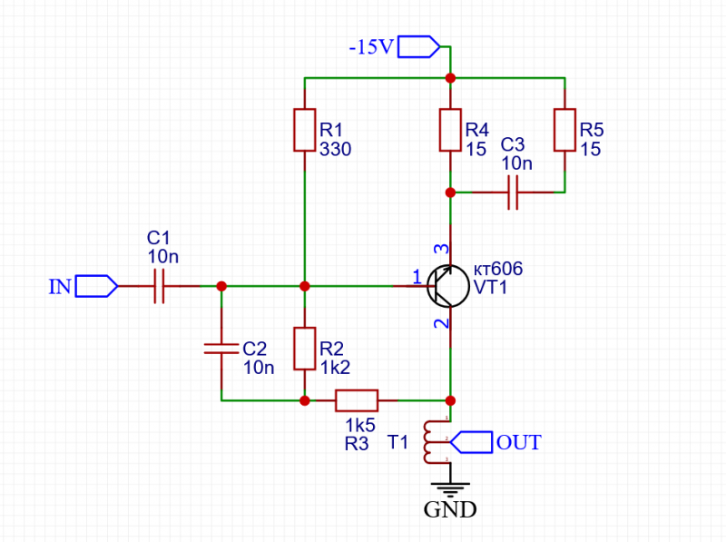

UR5FFR »
oldPsyho писав: ↑Суб березня 22, 2025 7:22 pm
Ойвсьо.
Ні, ще не усьо - R3 не на землю нижнім кінцем йде а на колектор

oldPsyho »
UR5FFR писав: ↑Суб березня 22, 2025 9:11 pm
Ойвсьо.
Отак??

oldPsyho »
UR5FFR писав: ↑Суб березня 22, 2025 10:00 pmОтак
Кондюки по 10н нормально? чи там до фєні які ставити.
