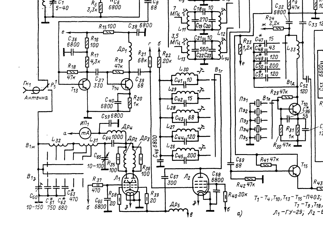

Ось наприклад ж-л радіо №10 1981 рік на 17й сторінці
У катоді драйвера 6Ж9П стоїть 100ом резистор. У катоді ГУ-19 стоїть стабілітрон - це дозволило відмовитися від негативної напруги
