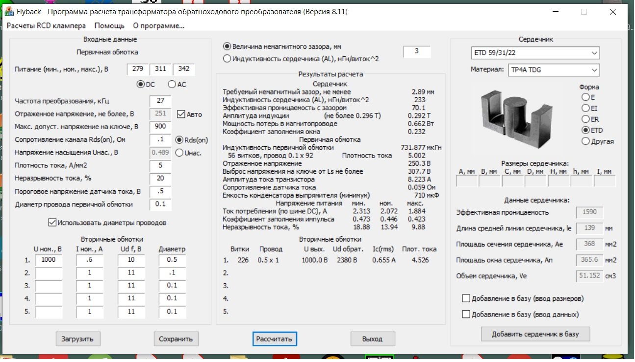

Робив прикидочний розрахунок , так якась велика ємність получається :
а ще як зробити трансформатор ?   Єсть два варіанта
 - на ЕТД з зазором,
- на альсивері , кольцо,
з точки зору техніки то краще на торі, але там трудно зробити міжобмоточну ізоляцію, у мене , коли потрібно робити міжобмоточну ізоляцію аж сльози виступають. витків вроді і не багато.
Як що магнітопровод ЕТД то там простіше, але питання до зазору, як впевнитись що він правильний ?

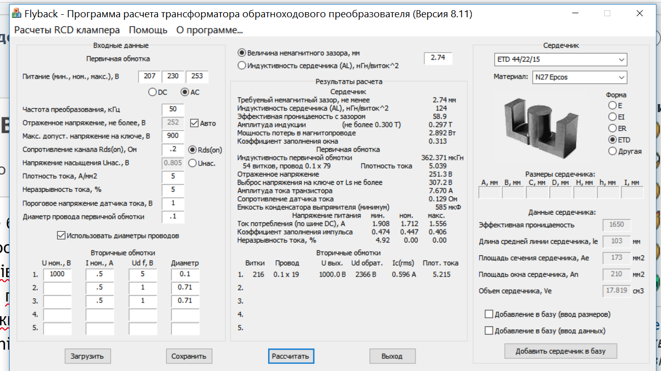

Прикинув трансформатор для флайбека:
 частоту підганяв під зазор в магнітопроводі, зараз 27 кгц
 потужність теж побоявся для початку задирати.
Зупинився на такій конфігурації: шим3843+ТС4420+кмоп+ЕТД59
Трансформатор по такій схемі: половина первічки+вторинна обмотка+друга половина первічки
Для первічки використав літцендрат 120х0.1 , для  вторинної провод 0.500-TIW-B (Провід обмотувальний d=0,500мм D=0,70мм ТИ=130°C 3000м 2,00 г/м. трьохшарова
ізоляція)  Кожен ряд обмоток пропитував шеллаком (на ізопропілі).

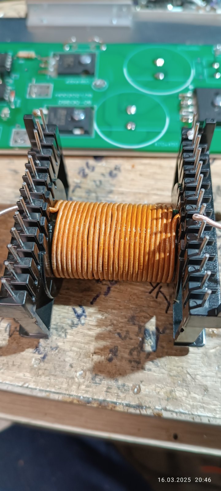

Перший ряд первинної обмотки :
вторинна обмотка виглядає так:
 щоб витки не провалювались на краях ряду, края захищав вузькою стрічкою : Ізоляційна вогнетривка поліестерова стрічки з акриловим адгезивом. З такої ж стрічки робив і міжобмоточну та міжслойну ізоляцію.
Останньою мотав частину первічки що залишилась, там получився ряд і ще 8 витків.
Все помістилось в притик (думав що залишиться ще вікно).
Зазор робив з склотекстоліту 1.5мм.  З такими вставками не вдається зібрати магнітопровод із штатними фіксуючими пружинними полосками, прийдеться фіксувати стрічкою, потім щось придумаю.
Індуктивність попала в розрахункову з точністю 5%.
Якась стрічка не правильна, зовсім не тягнеться, може я щось не правильно роблю ?
