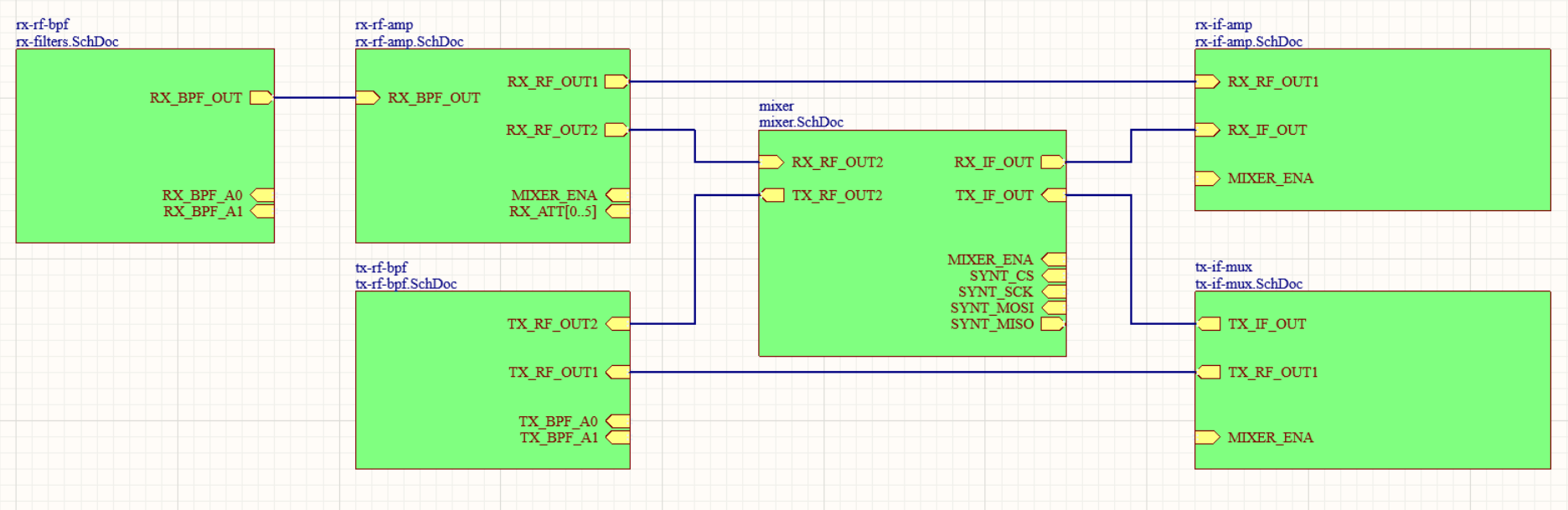

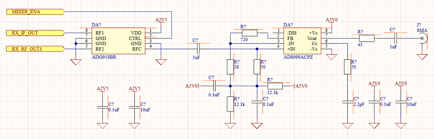

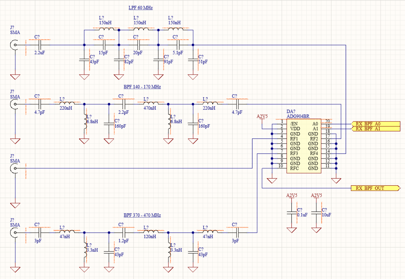

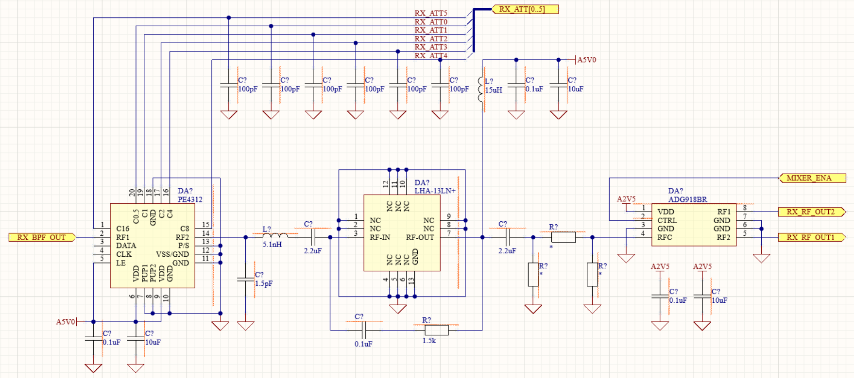

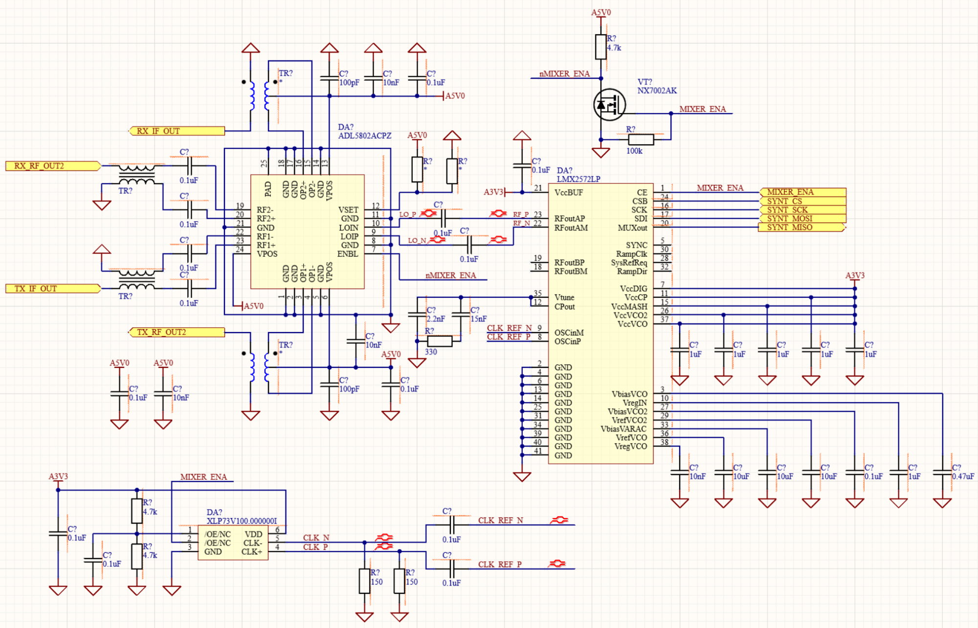

Прикинув як можна б було додати діапазони 2м та 70см і з'явилася така структурна схема приймача. По ній сигнал з антени потрапляє на фільтри потім на підсилювач потім прямо на драйвер АЦП або на перетворювач частоти якщо вибрано 2м або 70см, а потім на драйвер АЦП
Схема комутація фільтрів
 Схема підсилювача
Схема драйвера АЦП
 Схема змішувача
 Бачу, що тут, на форумі, зібрались люди з великим досвідом в проектування аналогових схем у мене ж поки немає такого досвіду, то ж буду вдячний за конструктивну критику смехи. І ще маю сумніви, що до фільтрів. Згідно розрахунків там виходять дуже малі значення індуктивностей, то ж виникло питання чи можливо взагалі зробити такі фільтри? Що можете порадити з цього приводу?
