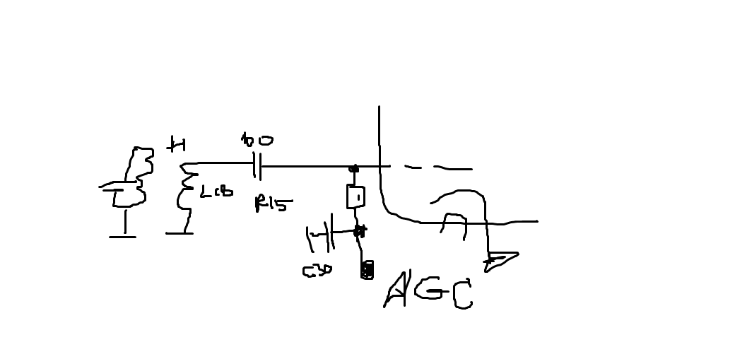

Ось так. С30 це блоуюча емнiсть.

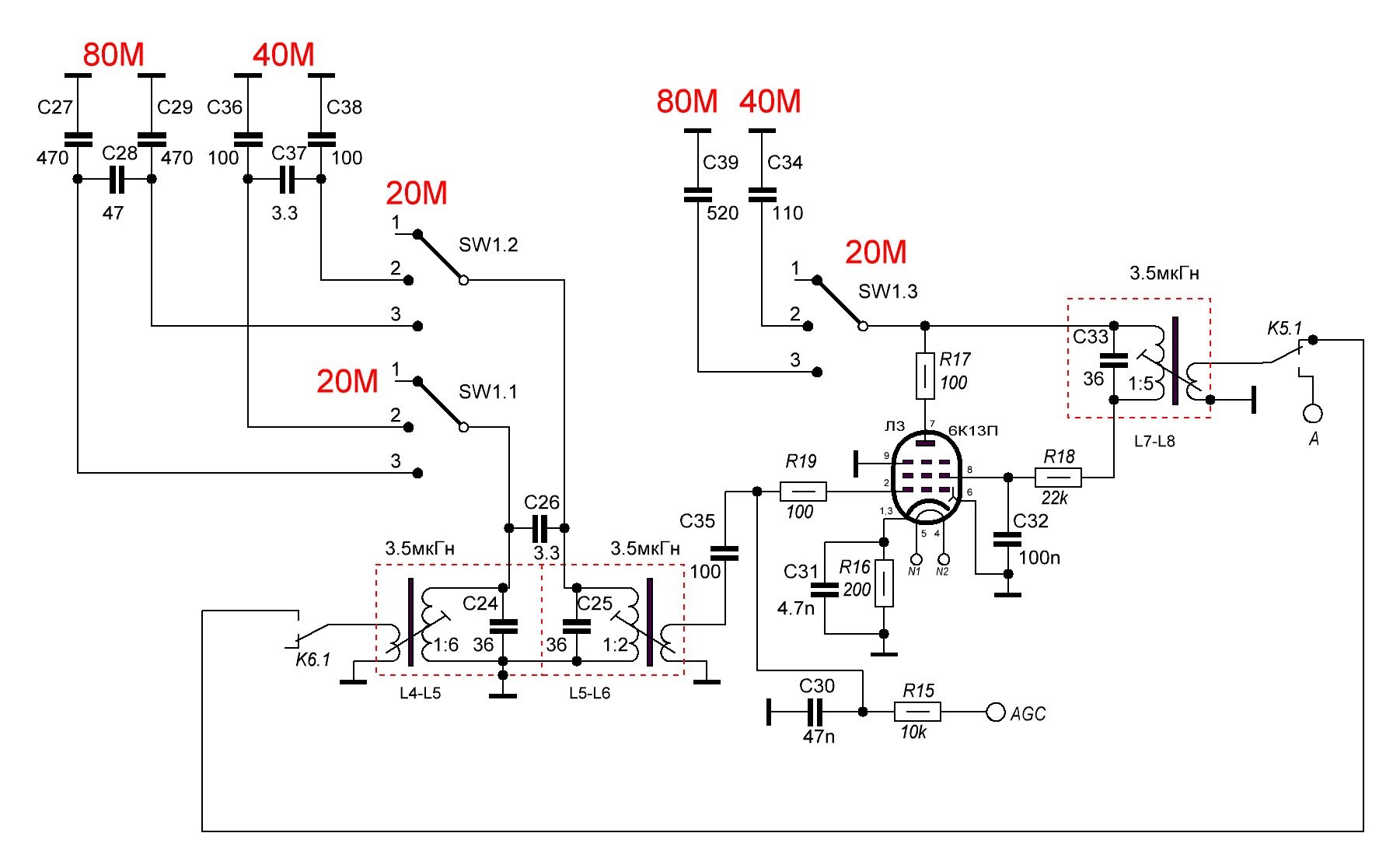

Я ось подумав... Таким чином цей вузол реалізувати можна?
P.S. На рахунок комутації кіл з високим опором я думав... Але ж наприклад в MiniYES якраз в дпф така комутація... 50ом - 10кОм...
І ніхто на самозбудження не жалівся...
Re: Шанувальники лампових конструкцій.
ДПФ - це одне. А от ось коли ви з допомогою реле будете робити реверсивний каскад то він може і завестися. Бо у реле ємність розімкнутих контактів може сягати декілька пф, що на частотах вище 10-15МГц  може суттєво впливати. Так що треба дивитися на схему та міркувати де воно може завестись

 Що б робило треба С30 перенести на праву сторону R15.

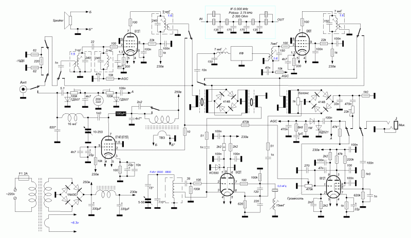

 Це схема з Радіомір КВ/УКВ №10,11/2009 за авторством нібито RU6BK. Але якщо бути коректним то усе що зробив RU6BK - це зібрав чужу конструкцію на радянських лампах. В журналі він пише начебто переробив схему, але це не так. Ось оригінальна схема за авторства IW9HJV та IW9ARO
Я не бачу суттєвої переробки схеми :) Бачу перемалювання :)
На жаль сайт с оригінальною схемою зараз недоступний. Але його можна відкрити за допомогою "машини часу" за посиланням http://www.webalice.it/hotwater/rtx5x20.htm
