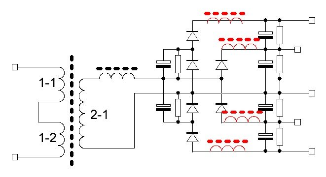

як альтернативу розглядаю ще такий варіант вихідного блока.
Діоди SF58  або  HER508, електролітичні конденсатори 20-50 мкф (треба перевірити).
Трохи не зрозуміло про місце установки дросселя, там де на схемі дроссель чорний - може й не правильно, правильніше там де червоні дросселі. Але їх тоді потрібно 4шт, і вони будуть не маленькі, це розпилене залізо або альсифер, з діаметром 25мм і сотнею витків првода 0.5, шось такого типу.

Повідомлень: 344
Задайте 7 ампер , все одно без обдуву не обійтися. Замість 0.8 візьміт 0.5.  Нормально він мотається . Я на кільце мотав 6х0.5 і нормально . Літцендрат на такі частоти не треба  а от 0.8 це вже межа . Скін ефект ніхто не відміняв .
