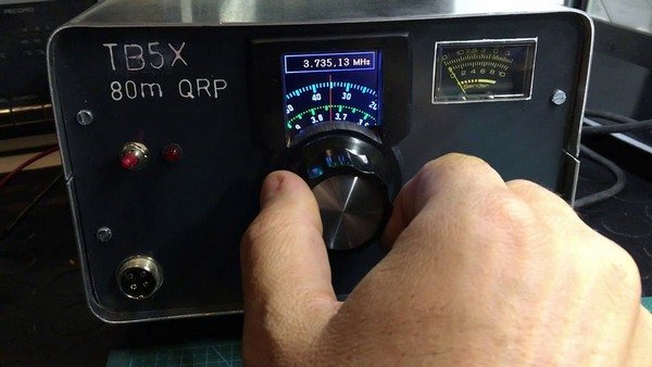

Для сучасного виконання ретро не погано би виглядало з такою "аналоговою" шкалою.

"Рюшечки" - це потім. Тут ще схему не розмалював детально та компоненти не усі є в наявності. Та й проблеми з'являються там де їх зовсім не очікуєш.

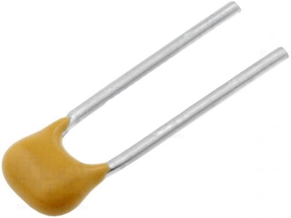

Ось міркував де взяти конденсатори на 0,1..0,01uF 300в-500в перехідні та блокувальні. Треба ж ВЧ-кераміка. Нічого кращого ніж узяти SMD 1206 на 500в-1кв та припаяти до них виводи не придумав

Чому б і ні? колись отакі розламував, всередині якраз 0805 з напаяними виводамиUR5FFR писав: ↑Вів листопада 22, 2022 1:10 pm "Рюшечки" - це потім. Тут ще схему не розмалював детально та компоненти не усі є в наявності. Та й проблеми з'являються там де їх зовсім не очікуєш.
- 71386.jpg (15.18 Кіб) Переглянуто 36878 разів

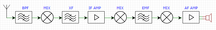

Архітектура з одній ПЧ та двома фільтрами підходить для SSB. Для приймання телеграфу вже потрібно робити другий фільтр перемикаємий з широкою та вузькою смугами, або ставити вузькосмуговий фільтр по НЧ. Якщо потрібно приймати ще і АМ то кількість фільтрів та складність конструкції ще зросте. Як варіант зробити перший фільтр достатньо "широкий" (8-10кГц) щоб він пропускав також і АМ, а другий фільтр перемикаємий на різні смуги для AM/SSB/CW. Але зробити такі фільтри самотужки це не так просто.
Можна піти іншим шляхом - зробити не одну, а дві ПЧ. Схема буде така
Першу ПЧ можна обрати 10,7МГц і тоді перший фільтр - це ФП2П4-436-10,7М-15-В зі смугою 15кГц, який дешевий та дуже доступний.
Друга ПЧ - 500кГц. У якості фільтра використовується ЕМФ. Для режиму АМ можна застосувати керамічний фільтр ФП1П-60/61 на частоту 465кГц. Такий варіант позволяє відмовитися від саморобних фільтрів та забезпечити не тільки приймання аматорських станцій, але й мовних

Два перетворення це відносно добре, але ж і шуміти буде. Десь я на cqham бачив тему, де намагалися будувати ламповий приймач (а може й трансівер) с перетворенням вверх. Чи не варіант ?

Перетворення вверх має сенс тільки для спрощення вхідних фільтрів. Але якщо динаміка тракту дозволяє
Я не впевнений що тут це має рацію - треба збирати та вимірювати а потім вже приймати рішення. Фільтри радянські (від катрана?) на 35/45МГц десь є в загашнику

Можна й дешеві на 21.5мгц застосувати. Якщо, звичайно, не вседіапазонний трансівер буде.UR5FFR писав: ↑Сер листопада 23, 2022 10:45 am Перетворення вверх має сенс тільки для спрощення вхідних фільтрів. Але якщо динаміка тракту дозволяєЯ не впевнений що тут це має рацію - треба збирати та вимірювати а потім вже приймати рішення. Фільтри радянські (від катрана?) на 35/45МГц десь є в загашнику

Можна, і я це вже успішно зробив у цьому проекті Приемник коротковолновика-наблюдателя RX2121AM. Там застосовано фільтр на 21,7МГц а далі ЕМФ або пьєзофільтр для АМ. Робити теж саме тільки з лампами не дуже цікаво
