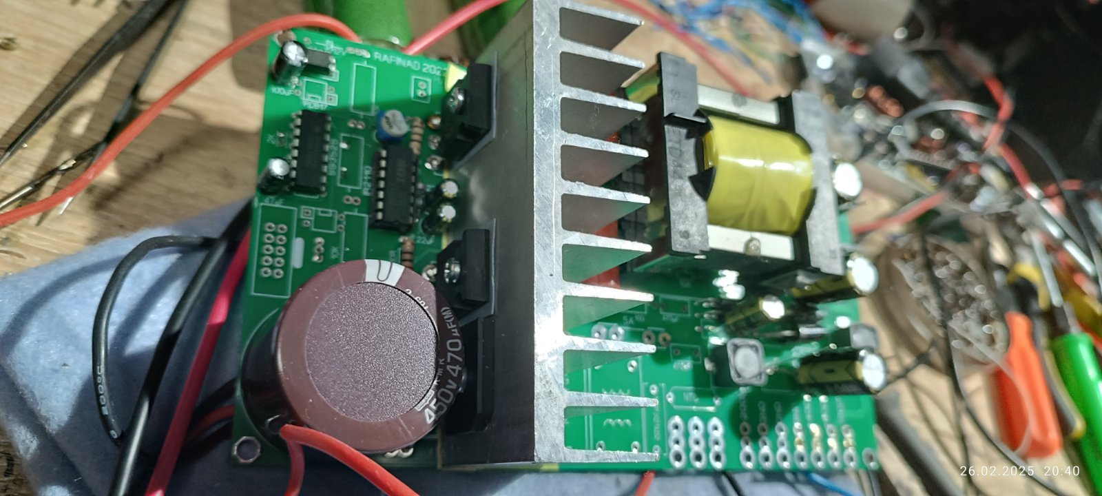

Всім доброго.
Тема цікавила давно, поки дійшли руки до експерементів.
Коротко : контроллер 3525, частота 55 кгц, від ТГР у отказався (мінімалізувати кількість саморобних деталей) драйвер IR2110, на виході мосфети, напівміст, трансформатор на ETD44, простіше мотать, вторинна сторона : три обмотки по до 400в, кожна на свій міст на SF58, дроссель 330 мкгн, конденсатор 22 мкф 450в, і резистор розрядки конденсаторів.
На платі ще обмотка -200в по схемі подвоєння.

напругу з мережі не давав, пока з лабораторних блоків, три блока по 63в послідовно, сумарно 190в.
Нагрузка 10 резісторів 150 ом по 10вт. Легко отримав 900в, мосфети наргіваються, градусів 45, але так і повинно бути.
Зворотний зв'язок теж не задіяв, трохи мало часу, але на платі все єсть, там під трансом видно цепочку під десяток стабілітронів, так це і єсть для зворотного звязку. Поки нема чого паять туди.
Вся мало сигнальна сторона живиться від зовнішньго болока 12в, запускається подачою 12в на плату.
В ідеалі хочу отримати 1200в високого при 0.5А . Пока слабих сторон не виявив.
Сама печатка зпроектована з непорозуміннями, наприклад, випрямляючий міст можна відкрутити з радіатора тільки випаявши єлектроліт, та і не нада було так здавлювати монтаж.
зараз стоять мосфети STW19NM50.

для більшої напруги нада більший магнітопровод, У ЕТД44 габаритна потужність 700вт при 50 кгц, нада або ЕТД49 або більший. А ще можна помножувати на 4 , я пробував , але детально не тестував.
Робив ось так: схему шукаю, як що не знайду то нарисую заново, пока топологія плати:
зворотний звязок в черзі, там нада на 1000в стабілітронів набрать. Або шось придумать.

Платку самі розводили?sirop писав: ↑Суб березня 01, 2025 9:33 pm для більшої напруги нада більший магнітопровод, У ЕТД44 габаритна потужність 700вт при 50 кгц, нада або ЕТД49 або більший. А ще можна помножувати на 4 , я пробував , але детально не тестував.
Робив ось так:помножувач.jpg
схему шукаю, як що не знайду то нарисую заново, пока топологія плати:зображення_viber_2025-03-01_20-55-26-438.jpg
Бо на платі є серйозні косяки.
