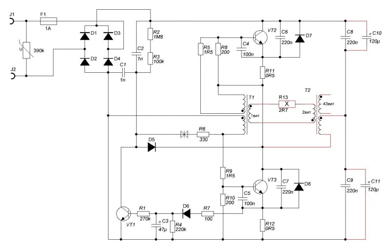

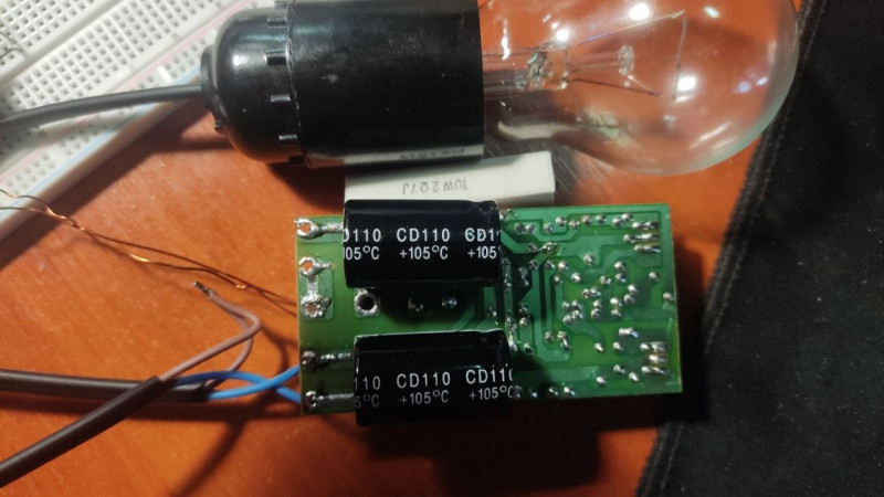

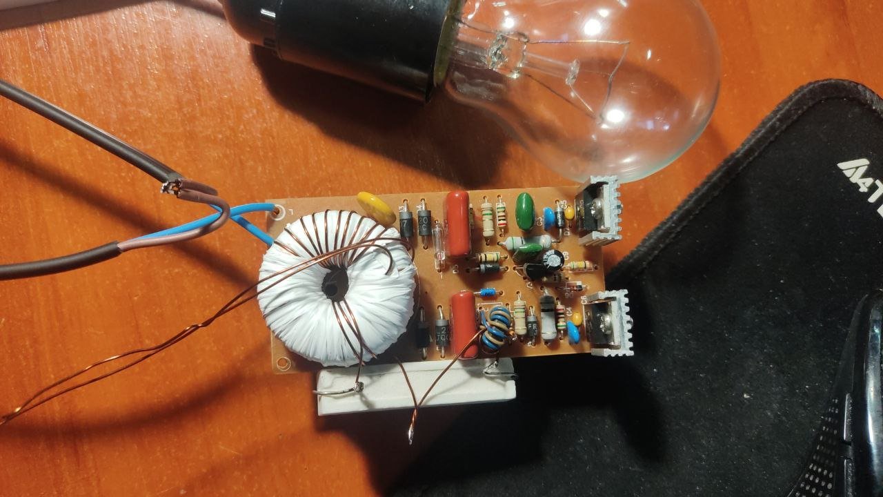

Переробив ще один трансформатор по методиці Андрія. Змотав вторичку на 12в (6 витків, виходить 1 виток - 2в), намотав нову, 43 витки, проводом ПЄВ-0.5. Намотав додаткову обмотку в 2 витки, ввімкнув послідовно з нею резюк 2.7 ома 10вт. Паралельно конденсаторам С7 та С8 (0.22 мкф, 400в) ввімкнув електроліти, 120мкф 400в.
Ввімкнув через лампочку, на виході після випрямляча отримав 120 вольт.

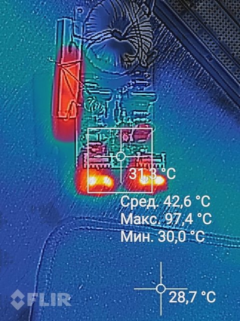

Але... Без навантаження дуже сильно гріються транзистори, і починає падати напруга на виході з 121в до 118в.

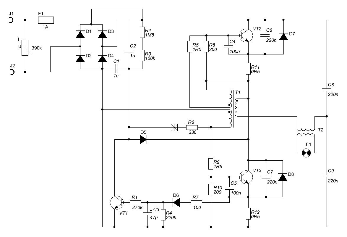

А де схеми пацієнта до та після переробки?

Осьо
До переробки
До переробки

Спробуй від'єднати ланцюг контролю запуску на VT1 - переріж доріжку від VT1 до D5C1

Просто відрізати коллектор?

Так, відрізати колектор. Транзистору від цього нічого не буде

Відпаяв колектор, ввімкнув - нічо не помінялось.
P.S. вмикав через лампочку, і це фото через 30 сек після ввімкнення.
