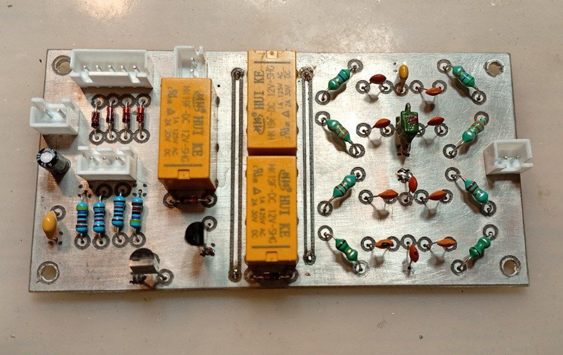

BPF на 4ри бенда - 80/40/20/15

Можна викорасти фільтр на 6 мгц ?

Мені цікаво бо готові фільтри є в продажі  по нормальній ціні.  Такі стоять в трансиверах серії sw .

Якщо в трансивері стоїть один КФ то я рекомендую вибирати частоту ПЧ 5-6МГц а не класичні 9МГц тому що прямокутність фільтрів збільшується при зменшенні частоти. Тобто ми розмінюємо придушення дзеркального каналу на придушення сусіднього. На мій погляд останнє більш важливе, бо дає змогу працювати поруч по частоті з досить потужними станціями не відчуваючи від них перешкод.
Мова йде про QER-фільтри як більш прості у будівництві. У разі використання фільтрів з характеристикою Чебишева прямокутність буде краща, але на мій погляд це вже дещо не зовсім для початківці трансивер вийде :)

Там теж qer продають . Ось про що мова (не реклама ) https://ur8lv.com/1621837668  ціна нормальна .  Бо в мене немає досвіду у виготовленні кф. Хоча піконвт є і кварци теж але на 8мгц .

6 МГц, мабуть не дуже добре, бо близько до 40м діапазону.

В трансивера sw якось працює , народ наче  не жалівся .

Якщо є PicoNWT то відібрати кварци на фільтр та переміряти його АЧХ дуже просто. Читаємо тут та тут.
Кварци на 5МГц на алі я брав у великих корпусах HC-49U. З ємностями 33пф фільтр має характеристичний опір 560ом.
Брати "човники" на частоті 5-6МГц не треба бо з ними фільтр буде мати набагато більший опір. Наприклад на "човниках" 5.529MHZ фільтр має опір приблизно 1500ом.

Можна посилання на продавця бо я знайшов один варіант  де продавали 30штук  всі інші по 10 .
