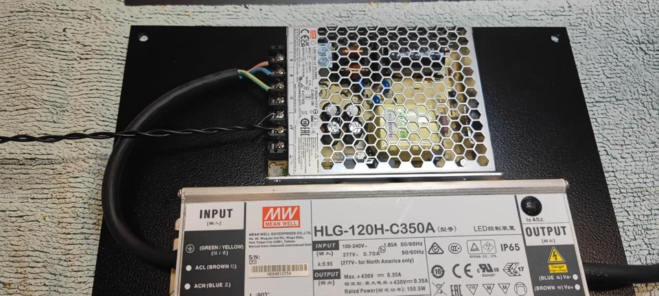

- Вітаю. Вчора друг попросив зробити кв підсилювач на двох 6п45с для фт8 і хоче для анодного (вже замовив 300 воль 0.5 а) такий ібж - хтось застосовував?- https://de.aliexpress.com/item/10050084 ... ry_from%3A

- Переробляти бж цієї фірми не треба. ось наприклад працює в ламповому підсилювачі. до речі і розпалювання ламп теж. будемо пробувати думаю ват 80 отримаю 73!
