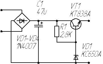

Якщо коротко, то маю дуже простий проект катодного повторювача для узгодження опорів між ЦАПом та підсилювачем на лампі 6н23п. Й маю складнощі як раз в темі стабілізації анодного живлення на 125В. Тобто, якщо зі стабілізацієй накального живлення ще можна знайти схеми стабілізації на 3.3В+3.3В, то схем для 125В так й не знайшов зрозумілих. Чи можете порадити якісь прості варіанти, але максимально чистого перетворення, тобто, мінімум шумів та спотворень, ну, ви розумієте :)? Буду дуже вдячний!
Беріть типовий стаб і ставте потрібні стабілітрони.
Дякую за схему. Але я реально не шарю у розрахунках 😅 чи можна якось отримати готову схему з необхідними показниками? Не сприйміть за наглість, але не знаю, як та де ще питати.

Шукайте трансформатор ТАН (з вторичними обмотками на 28в) та робіть стаб, схему я кинув вище.

gamebacker писав: ↑Чет лютого 06, 2025 5:40 pm
 прошу..     але я б розглянув варіанти на потужних тріодах 6н6п або 6с19п або на популярних 6н8с або 6н1п
коротше які лампи є у вас трансформатор. ємності ітд         псл86  аналог 6ф3п 6ф5п..73!
