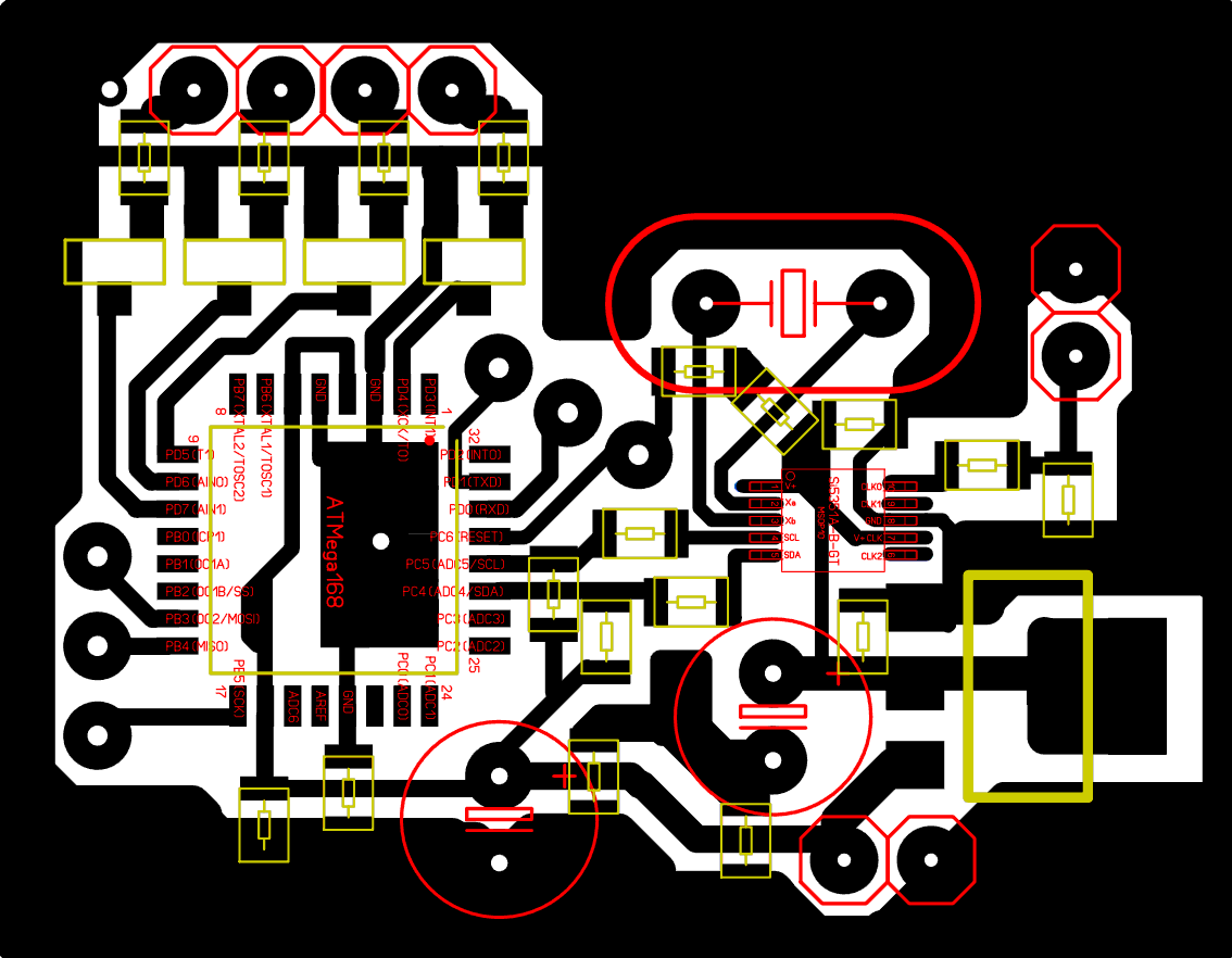

Вітаю! Я колись зробив собі опору для нового MiniYES-а на Si5351+Atmega168, якщо когось зацікавить...
Повідомлень: 1555
oldPsyho писав: ↑Чет березня 06, 2025 10:25 pm теоретично можна квацову підставку та опорнік виконати на Si5351+Attiny85.
Нагадую що
UR5FFR писав: ↑П'ят січня 17, 2025 6:36 pmми будуємо трансівер з суто аналоговим гетеродином
Тому ніяких сішек та ддсок.
