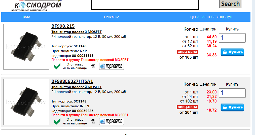

UR5FFR писав: ↑П'ят січня 24, 2025 9:11 pmНавішщо брати 327і якщо BF998 стоять копійки та мають гарні параметри?
Вітаю. Ось знайшов BF998 на Космодромі. Копійки???

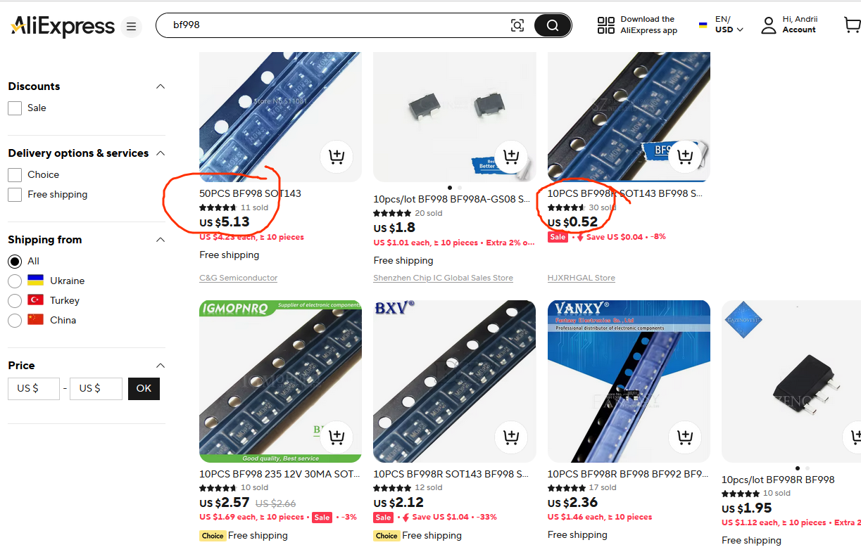

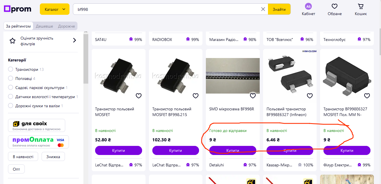

US5MSQ писав: ↑Суб січня 25, 2025 10:28 am Вітаю. Ось знайшов BF998 на Космодромі. Копійки???
Ну космодром то не показник. Ось наприклад ціни на пром.юа
Ось ще декілька онлайн магазинів
Але дешевше за все звісно брати на алі бо там є пропозиції де 10шт коштує менше бакса - тобто 4грн/шт
