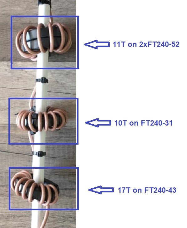

- Продовжуємо. шукаємо кільця для дроселя. навіщо дивимося. читаємо. можливо в першоджерелі. 73!
- https://www.youtube.com/watch?v=wGTZJFwdvxs&t=2s
- https://f5npv.wordpress.com/endfed-rand ... w-antenna/
