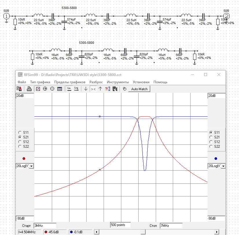

У другому варіанті усе набагато краще бо незважаючи на те що гетеродин працює досить близько до частоти першої ПЧ. Трьохзвенний фільтр забезпечить придушення гетеродину при передачі близько 34-44дб. Чотирьохзвенний - 45-55дб. Балансний змішувач дасть додатково близько 50-60дб придушення. У результаті будемо мати 85дб мінімум придушення що більш ніж достатньо

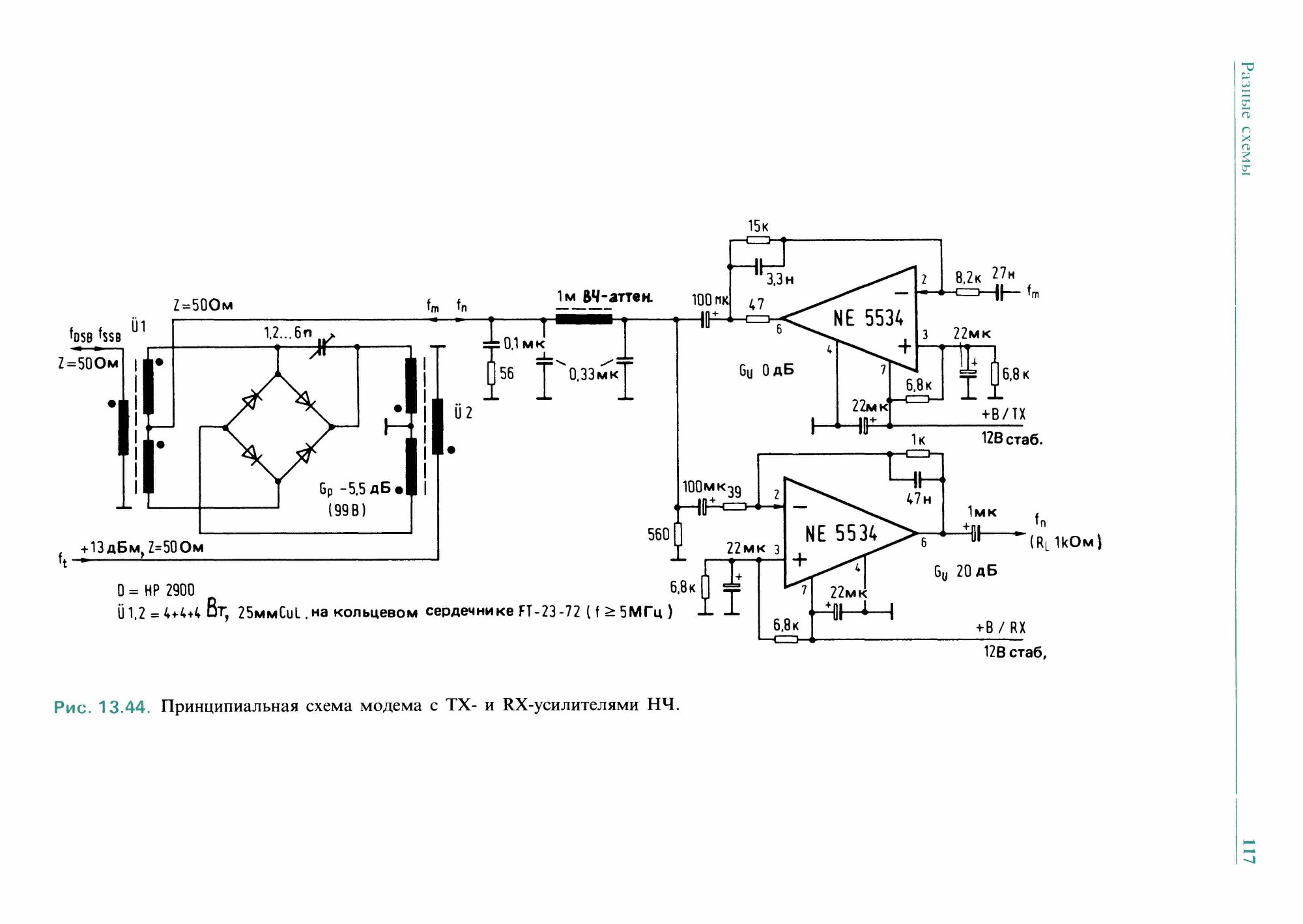

- Андрій. по Реду вхід та вихід з одного тр. а подача ГПД або КВГ. на другий тр. для прикладу з книги
- якщо застосувати реверсивні підсилювачі. можна спробувати на дешевих 327 польових із застосуванням ару.. 73!
 -(А ось якщо ми поставимо більш динамічні підсилювачі то це вже дасть певний ефект. Тому улучшайзінг повинен бути комплексним)
 - повністю згоден. застосовував у трансіверах серії Монстри.
