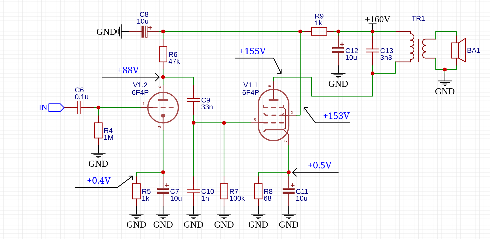

Отже, потроху йде настройка.
ПНЧ працює добре))
На рахунок мікрофонного - не впевнений.

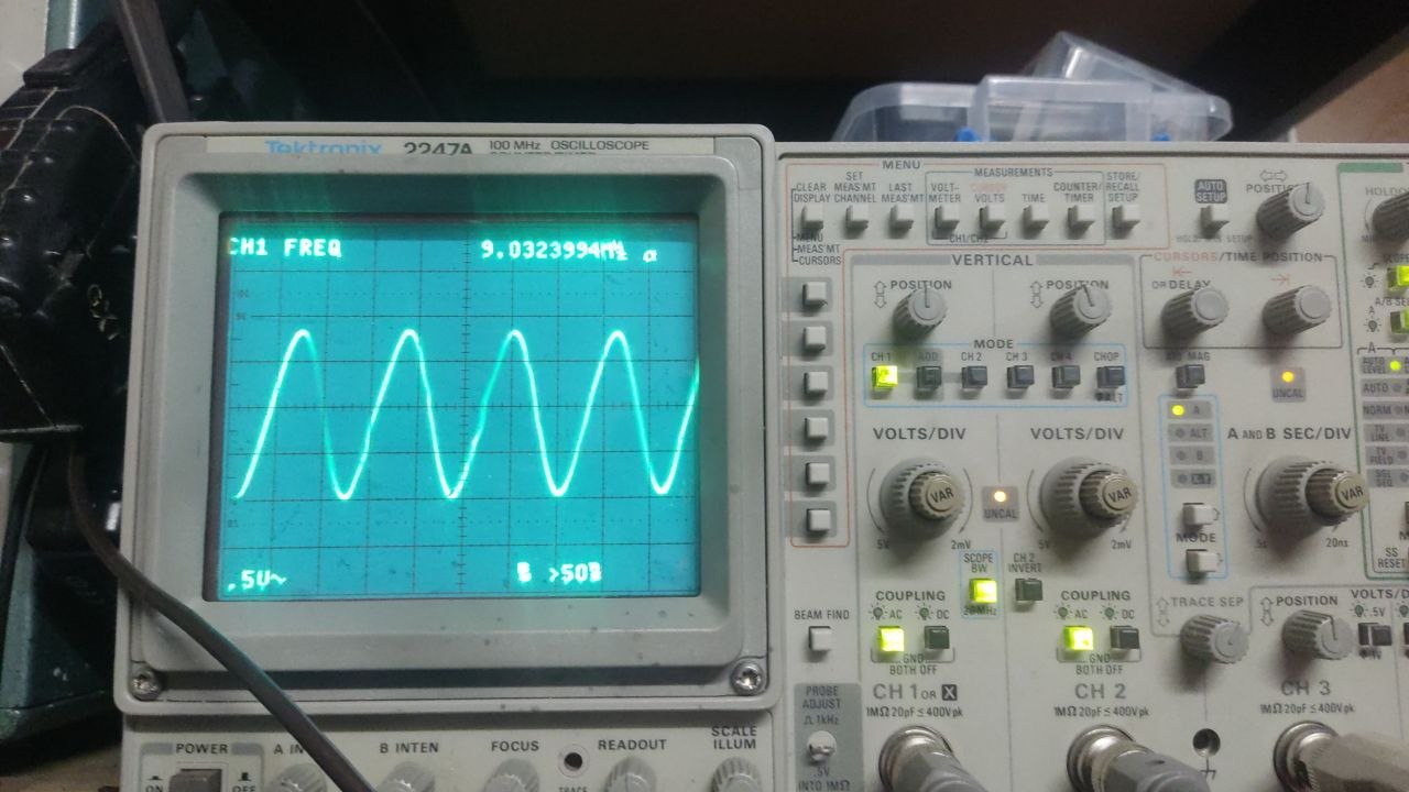

Трошки покрутив модулятор:
BFO - 500KHz, 3Vpp

 - ПНЧ працює добре -
- може вас зацікавить. робив колись у ДІ .робота сподобалася. особливо на нч.. 73!
Has thanked: 197 times
Що цікаво, сходинка на 500кгц резистором RP3 майже не прибирається, але якщо подати білшу частоту на BFO - вона сама пропадає.
oldPsyho писав: ↑П'ят січня 17, 2025 5:01 pm Що цікаво, сходинка на 500кгц резистором RP3 майже не прибирається, але якщо подати білшу частоту на BFO - вона сама пропадає.
RP3 - це баланс. Його треба крутити щоб при відсутности НЧ сигналу на входу модулятора на виході був мінімальний рівень BFO. Можно вхыд на землю закоротити.
Стосовно сходинки - пограйся R11 - постав там змінний резистор

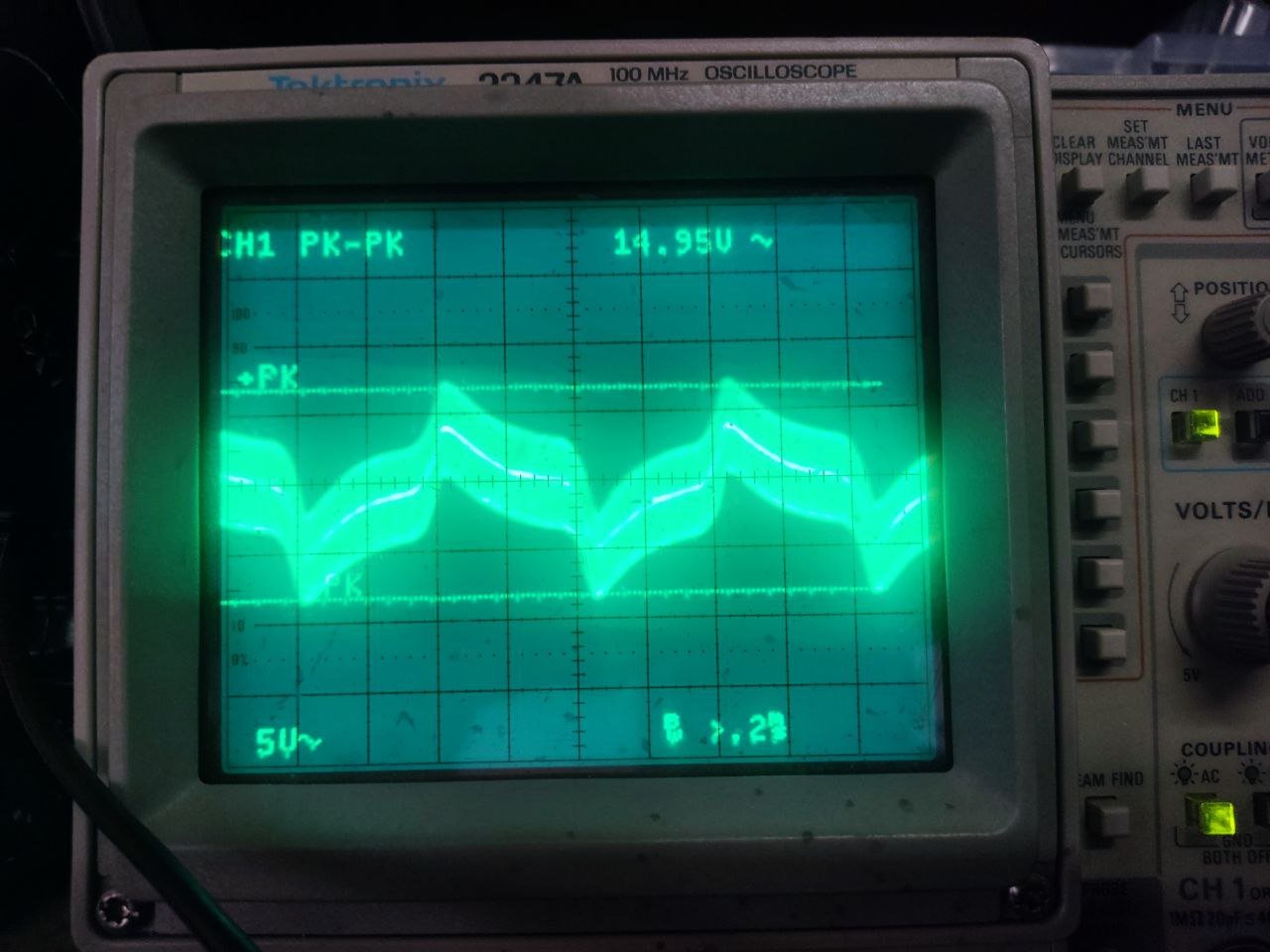

oldPsyho писав: ↑П'ят січня 17, 2025 2:48 pm Трошки покрутив модулятор:
BFO - 500KHz, 3Vpp
Маленька поправочка: В модуляторі використав не 6Н3П а 6Н24П, так що резюк R11 не 2.7к а 470R

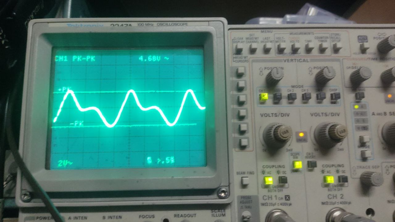

R11 довелось зменьшити аж до 20 ом. Подав синус 1кгц на вхід мікрофона, на BFO - 500KHz, кручу резюк RP3? на C17 отакі картини:
Шось в тебе якась фігня. А шо - нема де узяти 6Н3П?
UR5FFR писав: ↑Суб січня 18, 2025 11:14 am Шось в тебе якась фігня. А шо - нема де узяти 6Н3П?
Ну, коли збирав, були тільки 6Н24П, зараз он є десяток 6Н3П.
