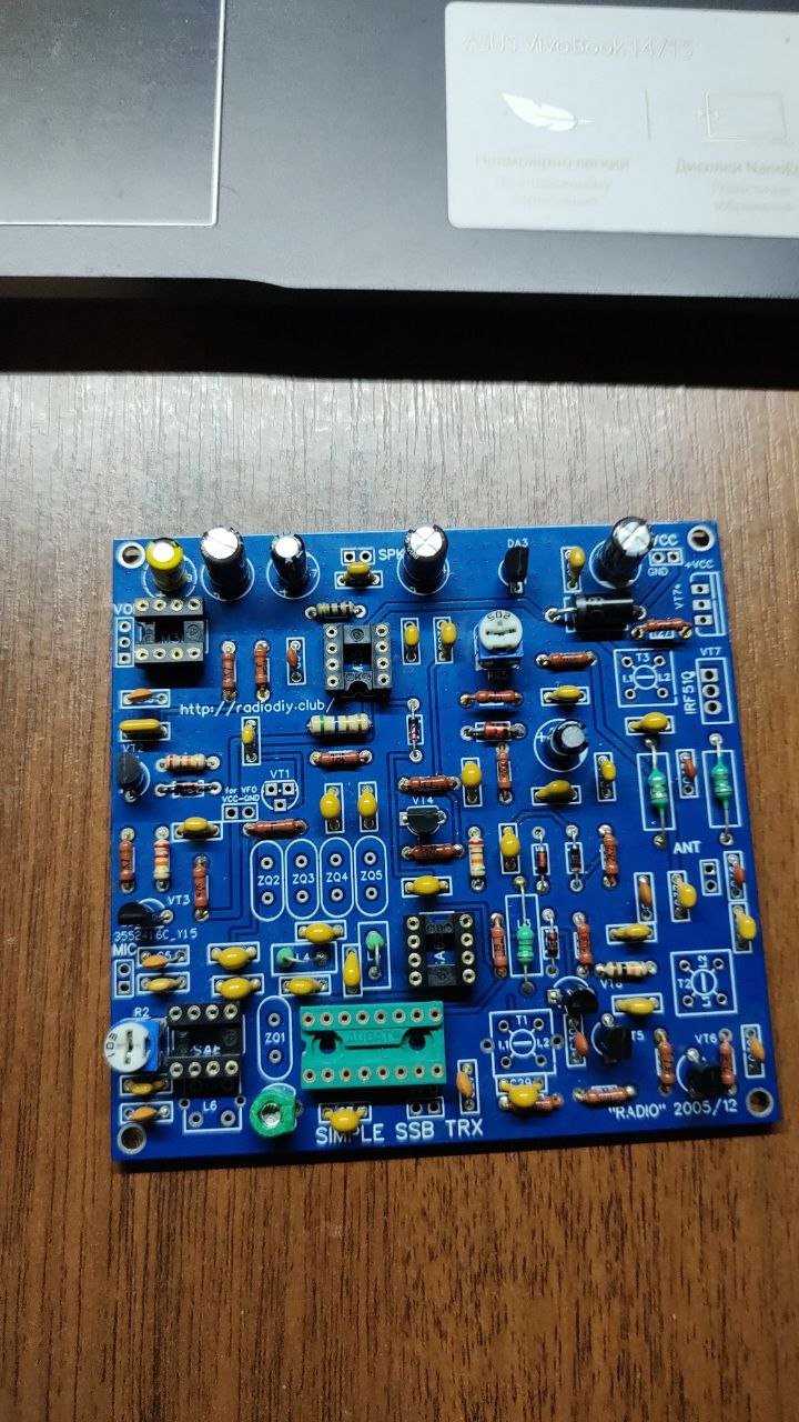

Всім доброго часу доби! Мене звати Олександр, на даний момент мені 14 років) Пишу першу свою тему на форум. Почалась історія з цим трансивером трохи більше року тому, коли побачив плату на UR8LV та не зміг пройти повз) Його схема була розміщена в дуже відомому москальському журналі за 12.2005, а пізніше модернізована радіоаматорами з Казахстану (UN7FGO; UN7FHS). Загалом, це одноплатний однодіапазонний компактний QRP супергетеродин з одним перетворенням частоти на основі 4 звенного КФ. Деякі фото процесу збирання:
Основні компоненти на місцях.
Кварци підбирав за допомогою NanoVNA, з поміж 15шт вибрав 4 найкращих з відхиленням +-15гц.

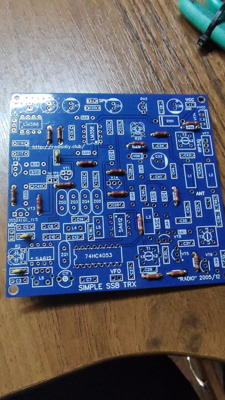

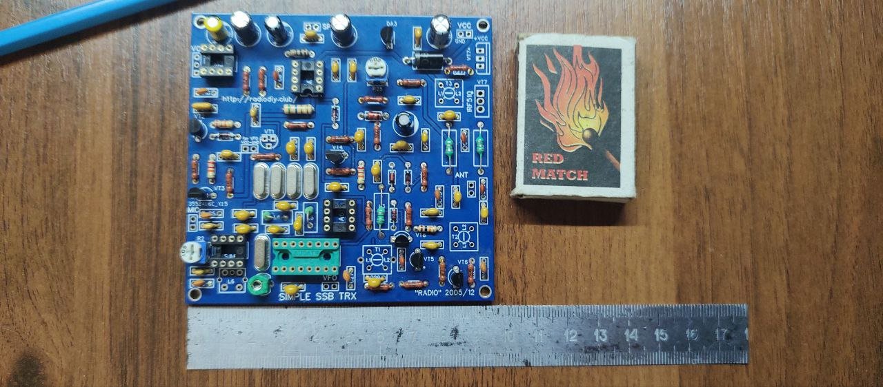

Досить компактний)

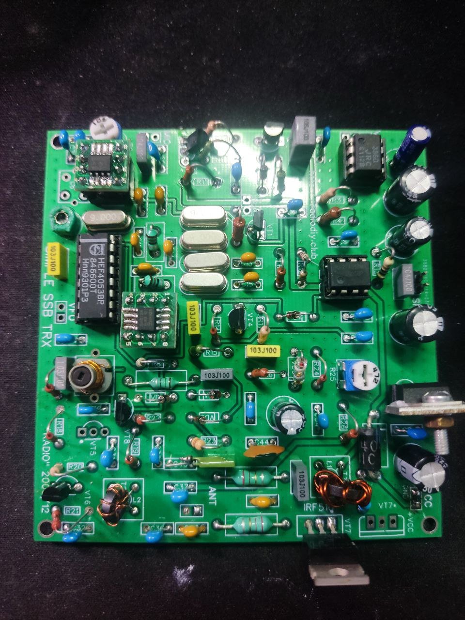

Кадри першого запуску) З SA612 в мене був перший досвід пайки SMD, але вийшло непогано. Резонансний трансформатор намотаний дротом 0.15 на пласкому каркасі діаметром 0.5мм (є на Аліекспрес). В свій час мав питання та не міг знайти інформацію щодо розпайки. Отже, виводи 1-2 це 4 витки, а виводи 3-4 відповідно 28 витків. Кільця - Амідон. Попри нерезонансну антену та високий рівень завад на 80м стабільно приймав десь десяток станцій, що досить непогано. Пізніше спаяв для нього простенький ДПФ, але ще не встиг його підключити.
