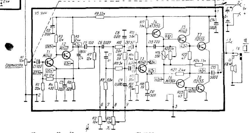

Sergii писав: ↑Чет жовтня 03, 2024 1:31 pm electron2m.png
Так, це класика на 4ох транзисторах з вольтодобавкою через гучномовець. Підсилення задається відношенням 1+R13/R11. Замість R12 бажано встановити діод або терморезистор для термостабілізації. Ємності С8С9 збільшити на порядок. Між колектором та базою Т4 встановити невелику ємність 100-1000пф - вона перешкоджає збудженню.
Ось наприклад підсилювач з Океан-203

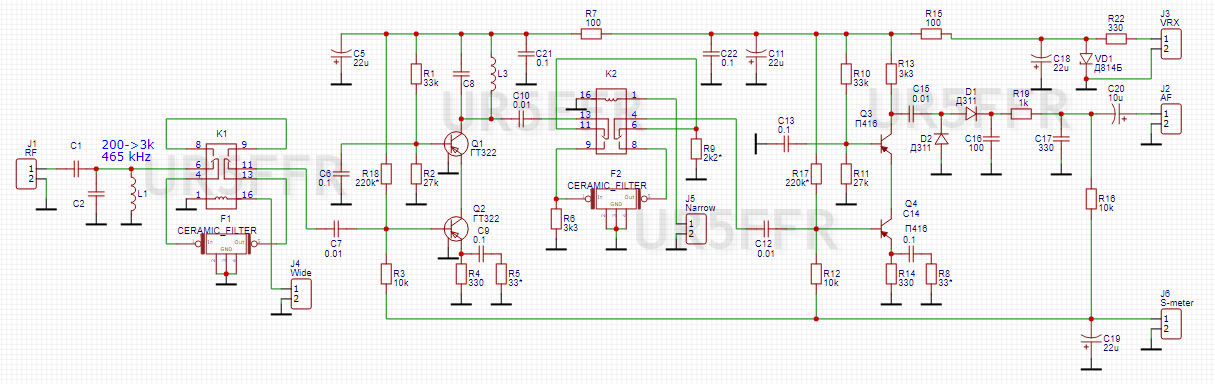

Трохи переробив тракт АМ. Вирішив не займатися вигадуванням лисапедів. Кондова класика. Ось наприклад Вега-341. Через діоди тече дуже невеликий струм через R11R10R21, тобто вони працюють не на початку характеристики а трохи праворуч.
Мій варіант
