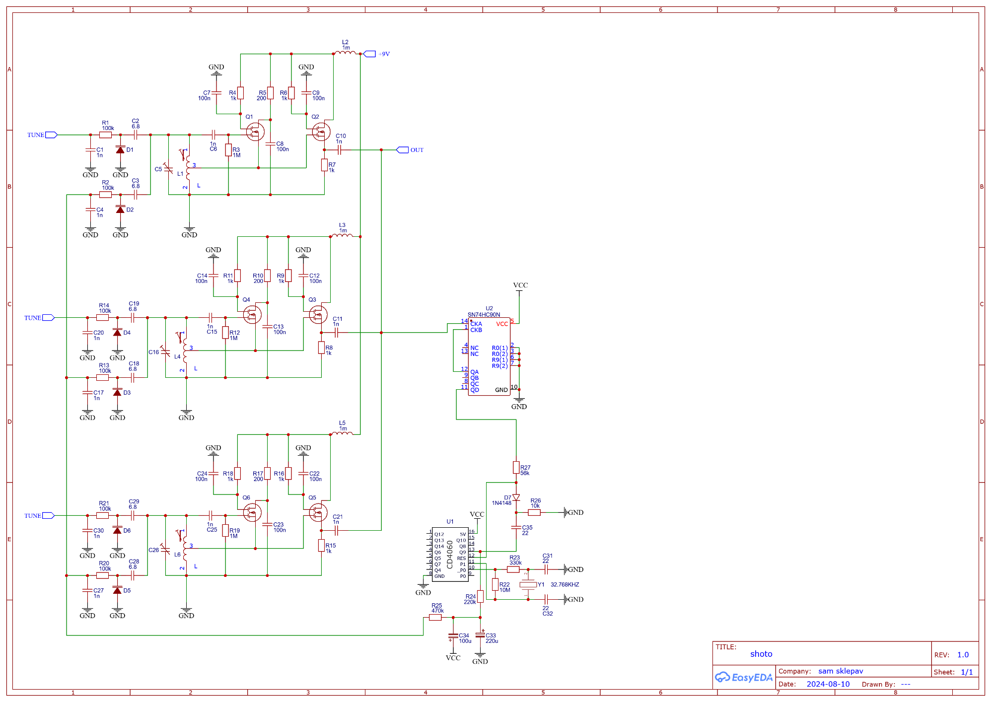

Ще одне творчєство))

Re: ГПД, їх схеми та лайвхаки.
Всі генератори працюють одночасно? Так?
Повідомлень: 125
Has thanked: 89 times
Пенсіонер писав: ↑Нед серпня 11, 2024 3:04 pm...працюють одночасно...
...я так думаю, що це проект багатодіапазонного ГПД із ЦАПЧ-ом поки що без хомутації...
UT8AS писав: ↑Нед серпня 11, 2024 3:14 pm
Саме так, ще буде комутація живлення генераторів.
ОК!
Проте в самому першому повідомленні умовою було викладання перевірених схем, а не проектів.
Не сперечаючись з топікстартером визнаю його право керувати процесом.
Пенсіонер писав: ↑Нед серпня 11, 2024 4:43 pm ОК!
Дякую що нагадали. Будемо притримуватись плану))
Варікапи то чудово, але як та чим будеш частоту налаштовувати?

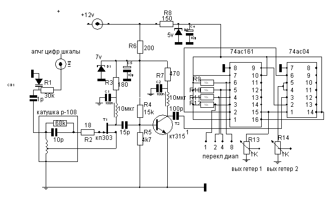

Ну як там ГПД? Генерує? :)
