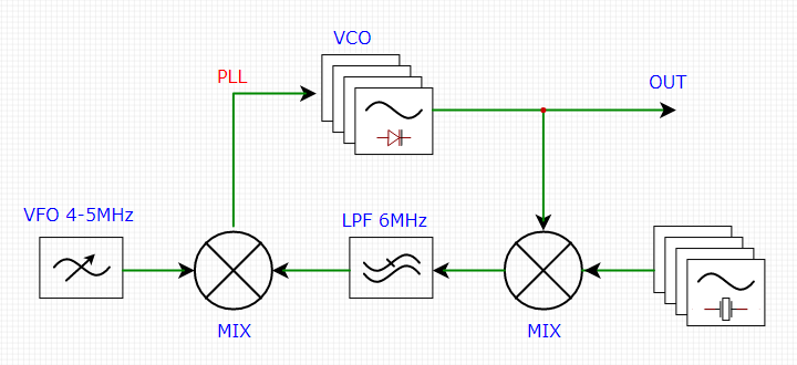

Цікава схема коли використовуємо лише параметричну стабілізацію частоти бо гетеродин завжди працює на відносно низький частоті 4-6МГц. Але якщо задіяти ЦАПЧ у будь якому вигляді то підставку робити не треба - гетеродин може працювати одразу на потрібній частоті. Наприклад у мене він працює у діапазоні 60-120МГц і частота стоїть як укопана.
Ще один недолік - різна щільність налаштовування на різних діапазонах бо використовується дільник частоти на виході.
Якщо робити аналоговий сінтез "по дорослому" то я би зробив щось от таке
ur5ffr analog syntez.png (26.73 Кіб) Переглянуто 89340 разів
Ця схема має однакову щільність налаштування на різних бендах. Сигнал на виході не має зайвого сміття у вигляді невідфільтрованих продуктів перетворення як у схемі зі змішувачем та гетеродином-підставкою. Схема досить проста та не містить купи фільтрів - є лише один ФНЧ
PS до речі для справжніх поціновувачів її можна зробити повністю на лампах та діодних змішувачах :) дуже небагато вийде - усього три подвійних тріода - по одному на кожний генератор. Один тріод генерує, інший - буфер
