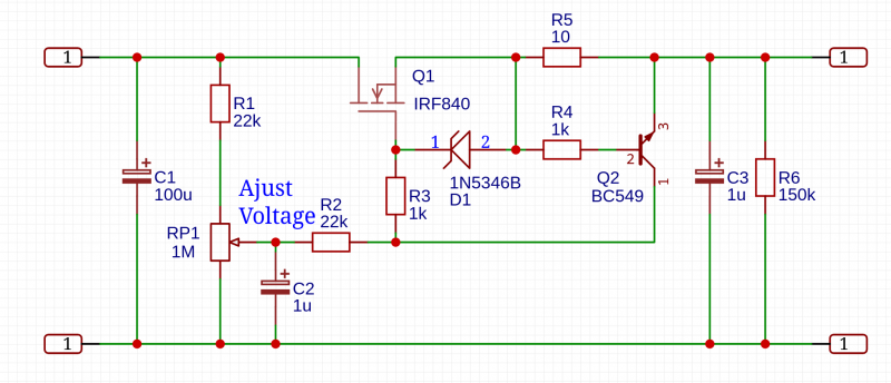

Як варіант схеми стабілізаторів. Трансформатор планується ТС-270 (ТСА-270)

oldPsyho писав: Чет червня 20, 2024 12:00 pm Як варіант схеми стабілізаторів. Трансформатор планується ТС-270 (ТСА-270)
так краще 73!

Цю схему планую зробити.
