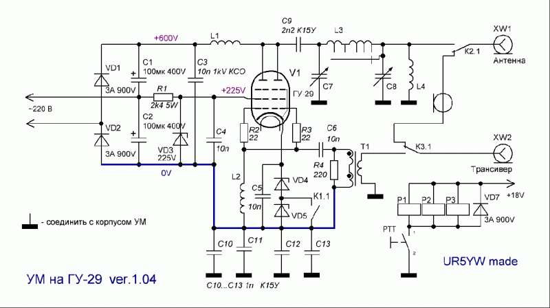

Повідомлень: 200
Been thanked: 106 times
Можливо вже було ...
Повідомлень: 634
Has thanked: 186 times
Been thanked: 70 times
Пенсіонер писав: Сер червня 19, 2024 1:29 am Можливо вже було ...PA UR5YW 1.gif
Цікаво... скільки йому на вхід тра вдути?
і моточні дані б

Повідомлень: 35
Been thanked: 5 times
Повідомлення NickName »
А чому б не спробувати варіант з безтрансформаторним живленням на телевізійних лампах у двотакті. Наприклад, 6п44с, дуже компактна лампа, можна купити нову недорого,якщо в тумбочці нема,панельки теж. Колеги, котрі ставили дві  6п44с паралельно замість оригінальних в KENWOOD TS-520...830 cтверджують,що мали не менше 100вт.правда при анодній напрузі більше 800в. Дві 6п44с займуть місця майже стільки як одна гу29 і, наостанок, трансивер буде повністю на лампах із старого телевізора :D
 Не маю нічого проти гу-29,якщо їх в тумбочці півмішка з панельками,ТС-270 теж підійде,але трансивер доведеться ставити на колеса :)
Повідомлень: 634
NickName писав: Сер червня 19, 2024 11:38 am А чому б не спробувати варіант з безтрансформаторним живленням на телевізійних лампах у двотакті. Наприклад, 6п44с, дуже компактна лампа, можна купити нову недорого,якщо в тумбочці нема,панельки теж. Колеги, котрі ставили дві  6п44с паралельно замість оригінальних в KENWOOD TS-520...830 cтверджують,що мали не менше 100вт.правда при анодній напрузі більше 800в. Дві 6п44с займуть місця майже стільки як одна гу29 і, наостанок, трансивер буде повністю на лампах із старого телевізора :D
44-х нема, є 45С, але там проблема в тому, що ці лампи схильні до збудження. Та й зараз вони дорожчі ніж 29-ті
