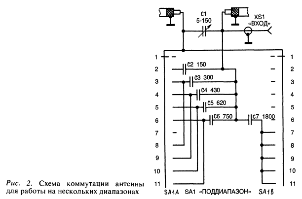

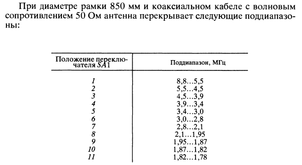

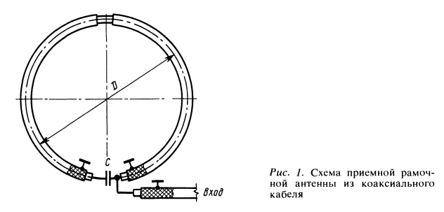

UR5VFT писав: ↑Вів травня 23, 2023 2:04 am - на дачі для послухати круглі столи була зроблена з підручних засобів така антена. рекомендую.
Зображення
Сьогодні наводив порядок у себе в бібліотеці - попався під руки "Радіоєжегоднік" за 1988 рік. Так ось там на 54й сторінці описана саме така антена.
Розміри начебто як і у мене - близько 1м діаметр. Але маленька заковика - на першому піддіапазоні антена при мінімальної ємності КПЄ 5пф налаштовується на частоту лише 8.8МГц. Упс. А в мене вдвічі більша частота при ємності десь 10-15пф. А річ у тому що кабель має ємність. І в випадку коли обплетення заземлено то цю ємність треба враховувати.
До того ж цей дизайн хибний. Тому що ніякого узгодження з 50ти омним кабелем геть зовсім нема. І це не я таке придумав. Це ще 20 років тому опублікував W8JI ось тут Magnetic Loop Antennas Receiving
Він пише
 Bad Points:
  • No impedance matching
  • Susceptible to cable variations since the coax connection to inner link conductor is dependent upon capacitance inside the "loop cable" for coupling.
Тобто нема узгодження імпедансів з кабелем та ємність кабелю впливає на резонанс. Далі він наводить декілька варіантів узгодження. Сюди усе копіювати не буду - кому цікаво дивиться по посиланню вище
