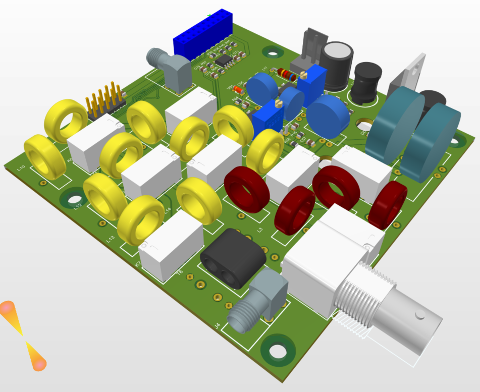

Завершив роботою над схемою підсилювача потужності. Схему розмістив на github. Буду вдячний якщо хтось зможе переглянути схеми і дати рекомендації чи, можливо, знайти якісь помилки. На схемі ФНЧ вказано розрахункові номінали які будуть підганятися пізніше.

Після роздумів вирішив значно спростити схему підсилювача потужності щоб розмістити все на платі 100х100 мм. Схему можна глянути в репозиторії на GitHub. Додаю декілька картинок 3D моделей

Приїхали плати підсилювача потужності. Замовляв на JLCPCB. Якщо є бажаючі зібрати такий ПП пишіть - декілька плат подарую, але майте на увазі, що ця конструкція ще не збиралась і не перевірялась, то можуть бути помилки.
