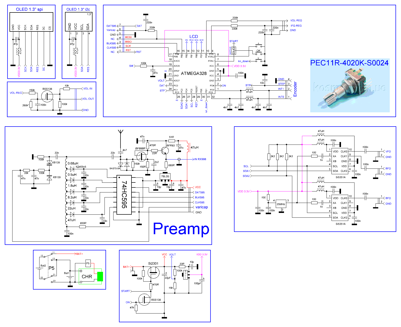

Привіт всім.
Нарешті доробив новий варіант контролера до плати RX998.
Працює добре.
Повний опис тут
