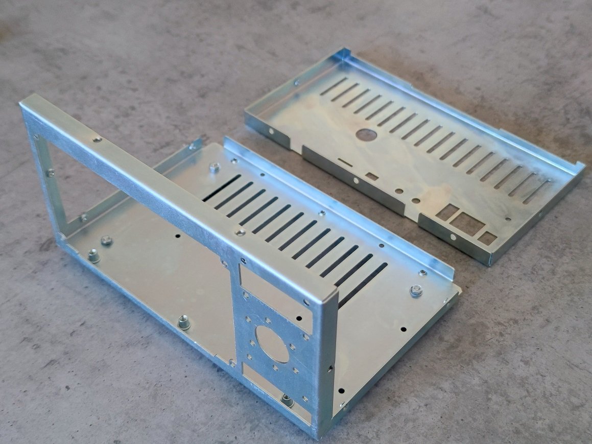

Думаю, що можна вважати, що проект корпусу завершино. Ну принаймні перший його варіант.
Складається з 4-х частин. Дві покриті цинком, дві фарбовані.
 На 3Д принтері зроблена коробка для динаміка. Динамік 78мм
 Встановлений дисплей і енкодер.
 Так виглядають зібрані плати. Спочатку збираються до купи, а потім монтуються в корпус.
Так, є трохи колхозу на макетках ))) то УНЧ і ще LDO.
 Плати в корпусі.
 Хотілось би відмітити, що я дуже задоволений точністю з якою виконали отвори для роз'ємів. Все зібралося без додаткової підгонки.
Фото задньої кришки
Фото повністю зібраного апарату дивіться в попередньому пості.
 Замовляв у https://mibox.com.ua/

Файна конструкція вийшла. Я навіть боюсь питати скільки коштує корпус на замовлення. Це ж треба ще й документацію віддати їм з розмірами та отворами - у фотошопі таке не намалюєш :)
Якщо в вас буде час та натхнення то поділиться інформацією про компанію де замовляли корпус ось тут: viewtopic.php?t=138

iurii писав: Чет лютого 01, 2024 9:35 pmФото повністю зібраного апарату дивіться в попередньому пості.
Підскажіть будьласка !
Проект корпуса проектували в Solidworks ?
Умови наданя креслень. Надавали файли проекту та креслення з них ? Чи вони по файлу самі все ...
Термін виготовлення та відправки до Вас ?
Ціна вашого замовлення ?
Хочу/бажаю теж у них де що замовити ! Давно придивляюся.
Дякую.

vasylll писав: Нед лютого 11, 2024 5:24 pmПідскажіть будьласка !
Дякую.
Стосовно креслень то особливих вимог у них немає. Я просто надав посилання на репозиторій проекту. Були внесені незначні зміни з урахуванням їх тех процесів - і перейшли до виробництва. Для прикладу ось мій проект https://bitbucket.org/ionishchenko/udai ... osure-v001
Стосовно термінів виробництва, здається, там на сайті є інформація - 20 робочих днів.
Ціна - 1560

Доброго дня всім . Корпус то хороший , но компоновка плат нікудишня - щоб добратися до кожної з плат потрібно розібрати ввесь трансивер . Подумайте  над цим . Павло .

Павло писав: Нед лютого 18, 2024 8:04 am компоновка плат нікудишня - щоб добратися до кожної з плат потрібно розібрати ввесь трансивер
На мій погляд нормальна компоновка - я сам таку роблю. Та й навіщо туди лазати якщо усе працює? :)

Павло писав: Нед лютого 18, 2024 8:04 am Доброго дня всім . Корпус то хороший , но компоновка плат нікудишня - щоб добратися до кожної з плат потрібно розібрати ввесь трансивер . Подумайте над цим . Павло .
Доброго дня!
Так, дійсно доступ до плат в такому разі обмежений. Але питання в тому чи потрібен відкритий доступ до плат? Якщо потрібен, то як часто буде виникати потреба щось робити з платами? І очевидно, щоб зробити зручний доступ потрібно буде ускладнити конструкцію корпусу, що призведе до зростання вартості виробництва. Чи виправдано це?
Особисто я не бачу потреби після зборки, налагоджування і монтажу плат щось з ними робити. Якщо потрібно перепрограмувати, то роз'єми програмування МК і ПЛІС виведені по краях і до них легко підключитися не розбираючи всю конструкцію, а потрібно лише зняти верхню та задню кришку корпусу.
Який Ви бачите сценарій використання, що вимагає внести зміни в конструкцію? Як часто цей сценарій може відбуватися?
