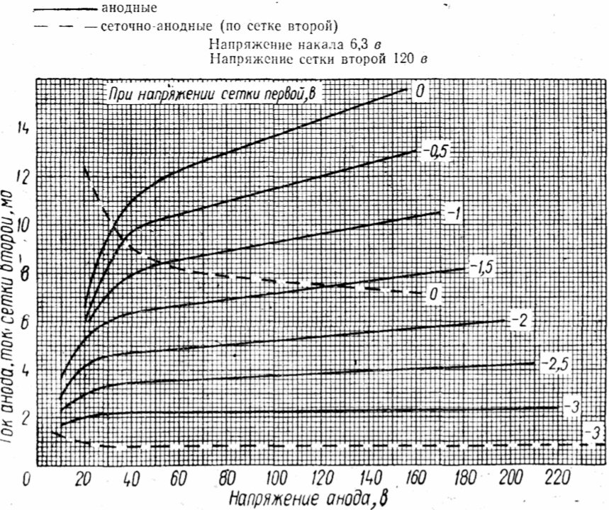

В ньому, як і в першому змішувачі, застосовуємо замість 6А2П лампу 6Ж2П. Для цього перекидаємо відповідні елементи схеми на призначені для них відводи лампової панелі: R3-9 і кабель від другого гетеродину — на контакт 7, дрот від контуру L3-4,C3-7 – на контакт 1. Так само як і у попередньому випадку, узгоджуємо діапазон напруг АРП з характеристикою лампи додаванням резистора МЛТ0.5 100...150кОм від точки з’єднання R3-7,C3-9 на землю, утворюючи дільник напруги АРП приблизно 2:1. Вигляд внесених змін на фото:
Зауважимо, що другий змішувач, на відміну від першого, ‟має справу‟ із значно більшими по амплітуді вхідними сигналами. Тому, цікавлячись в першу чергу не його коефіцієнтом перетворення, а його лінійністю, спосіб живлення екранної сітки не змінюємо, для цього каскаду він не критичний і лампа буде нормально виконувати свою задачу. Крім того не доведеться знову виправляти індикацію струму цієї лампи, бо, як бачимо, і для цього змішувача індикатор реагує на ‟суміш‟ анодного і екранного струмів — дроти від контактів 18 і 35 теж ‟зустрічаються‟ на контакті 6 перемикача В-6(а).
Досліджуємо режим. За відсутністю вхідного сигналу, на 9-му діапазоні, з від’єднаною антеною, налаштований подалі від ділянок де є активність станцій. Чутливість приймача значно зросла і він доволі впевнено приймає станції навіть без антени, особливо коли стоїть на столі ‟голий, без пальта‟, а присутність сигналів на вході викликає зміну напруг що вимірюються.
АРП вимкнено, вхідні сигнали відсутні: Ug2=105B, Ug1=-1.5B (може трошки відрізнятись залежно від напруги встановленої резистором R4-5). На вхідних характеристиках бачимо, що лампа працює з близькою до максимальної крутизною. Але струм екранної сітки не близько 3мА, а (220-105)/51кОм=2.25мА, що зрозуміло, бо наша екранна напруга не 120В, а 105. Для себе відмічаємо, що без впровадженого дільника напруги АРП вона становить -2.5...3В при якій крутизна суттєво менша. На анодних характеристиках бачимо, що робоча точка влучила в зону де очікуються симетричні зміни анодного струму під впливом обох півхвиль вхідного сигналу.
При увімкненому АРП залежно від сили сигналу на вході і коефіцієнту підсилювання по ПЧ встановленому регулятором, напруга екранної сітки змінюється в діапазоні 80...180В, а її струм, відповідно, від 2.75мА (шум етеру) до 0.8мА (потужні сигнали). Напруга АРП на першій сітці лампи при цьому — від -2 до -6В. Судячи з характеристик, анодний струм змінюється від значень приблизно 5мА до близько 1мА.
Слухаємо етер, відчуваємо задоволення. Що отримали: на цьому етапі, за відчуттям, практично нічого. Все вже відбулося — зростання чутливості, збільшення динамічного діапазону, покращення роботи системи АРП (про вимірювання цих параметрів згодом). Решта — суцільна лірика, всі ці ‟вьіпльіваєт‟, ‟прозрачньій‟, ‟мяхкій‟, ‟ушлі на второй план‟, все це вже є і, дійсно, настав час сказати: ‟тєпєрь прійомнік нє узнать!‟.
Здається, помилки розробників все ж таки були і ми їх виправили. Дуже шкода що цей приймач, добре задуманий і якісно виготовлений, не зміг показати свої можливості і все своє життя проіснував з тавром другорядного допоміжного.

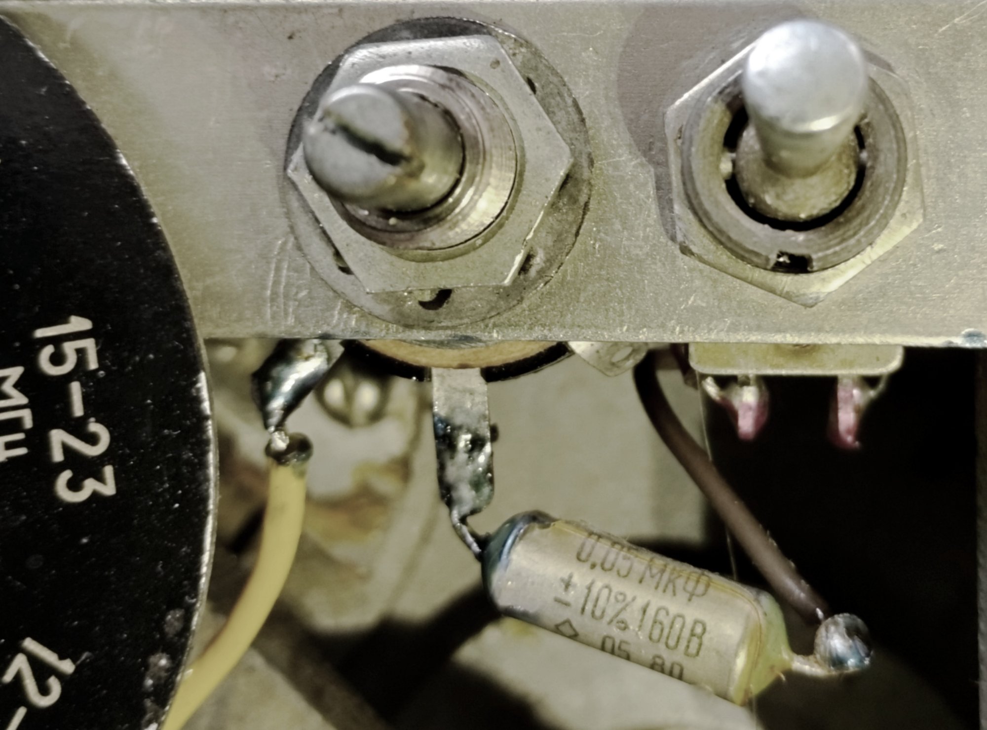

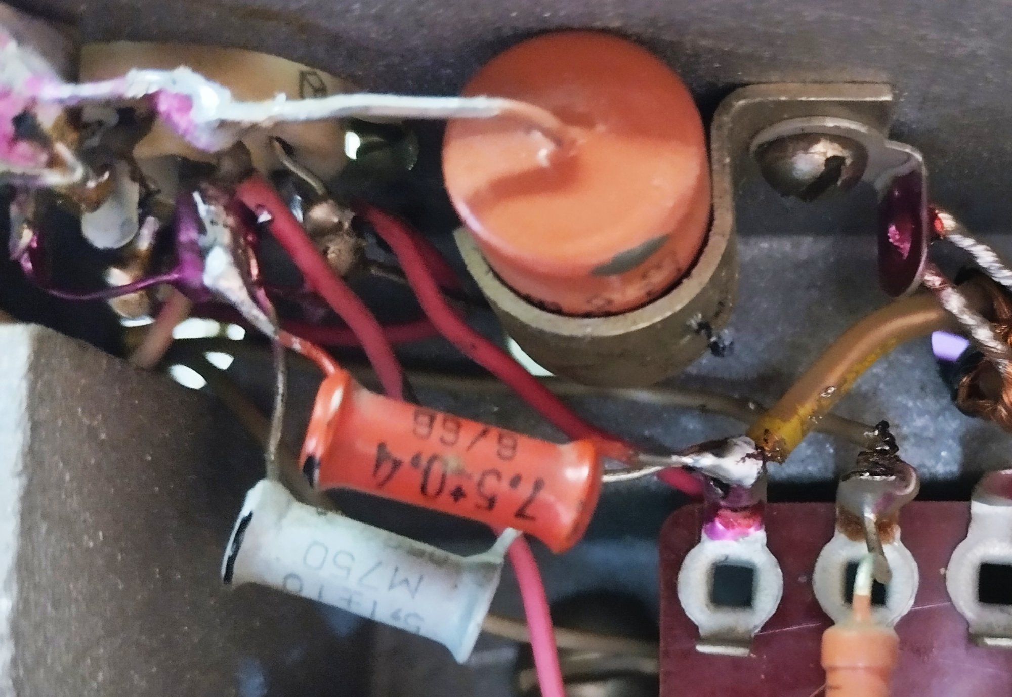

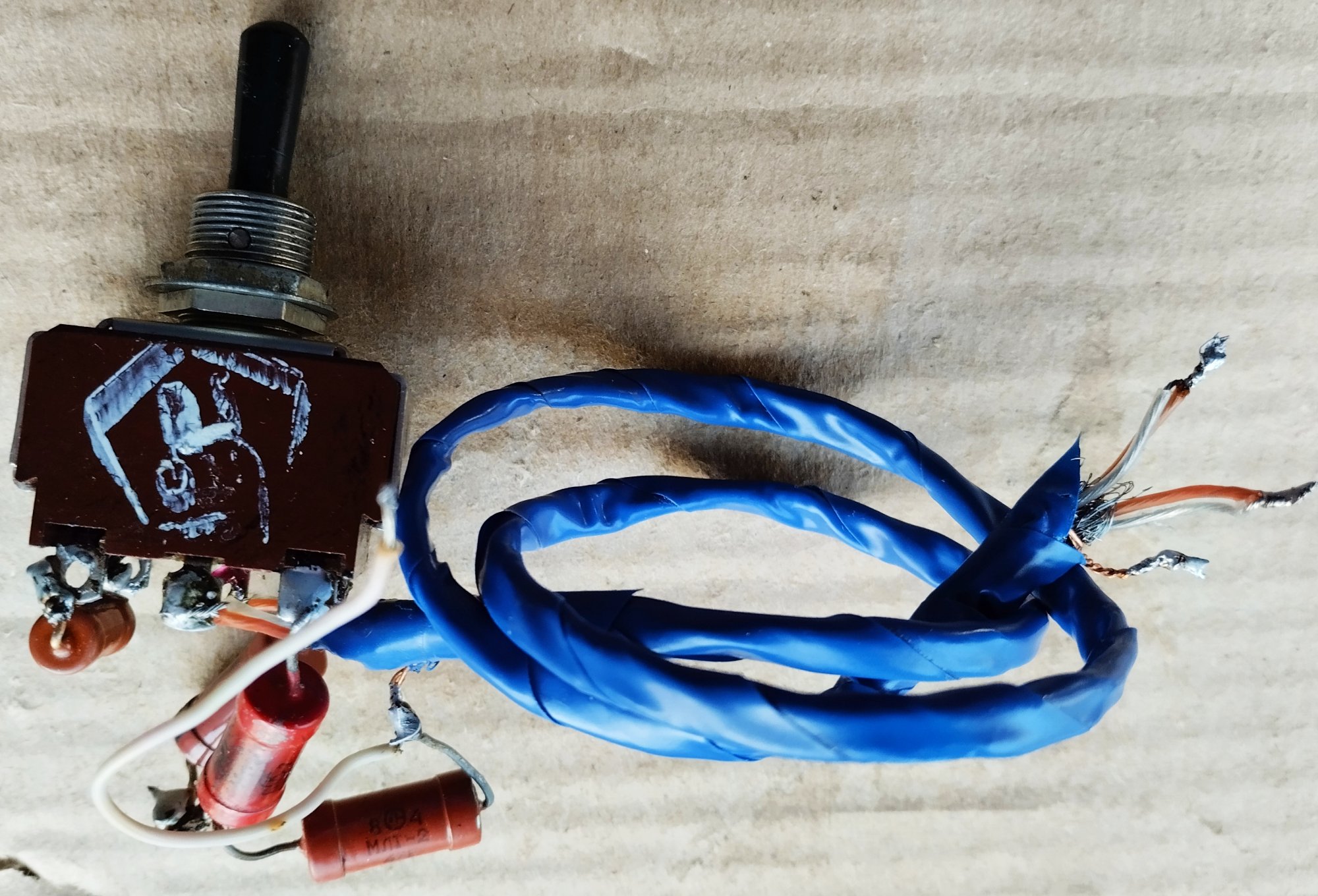

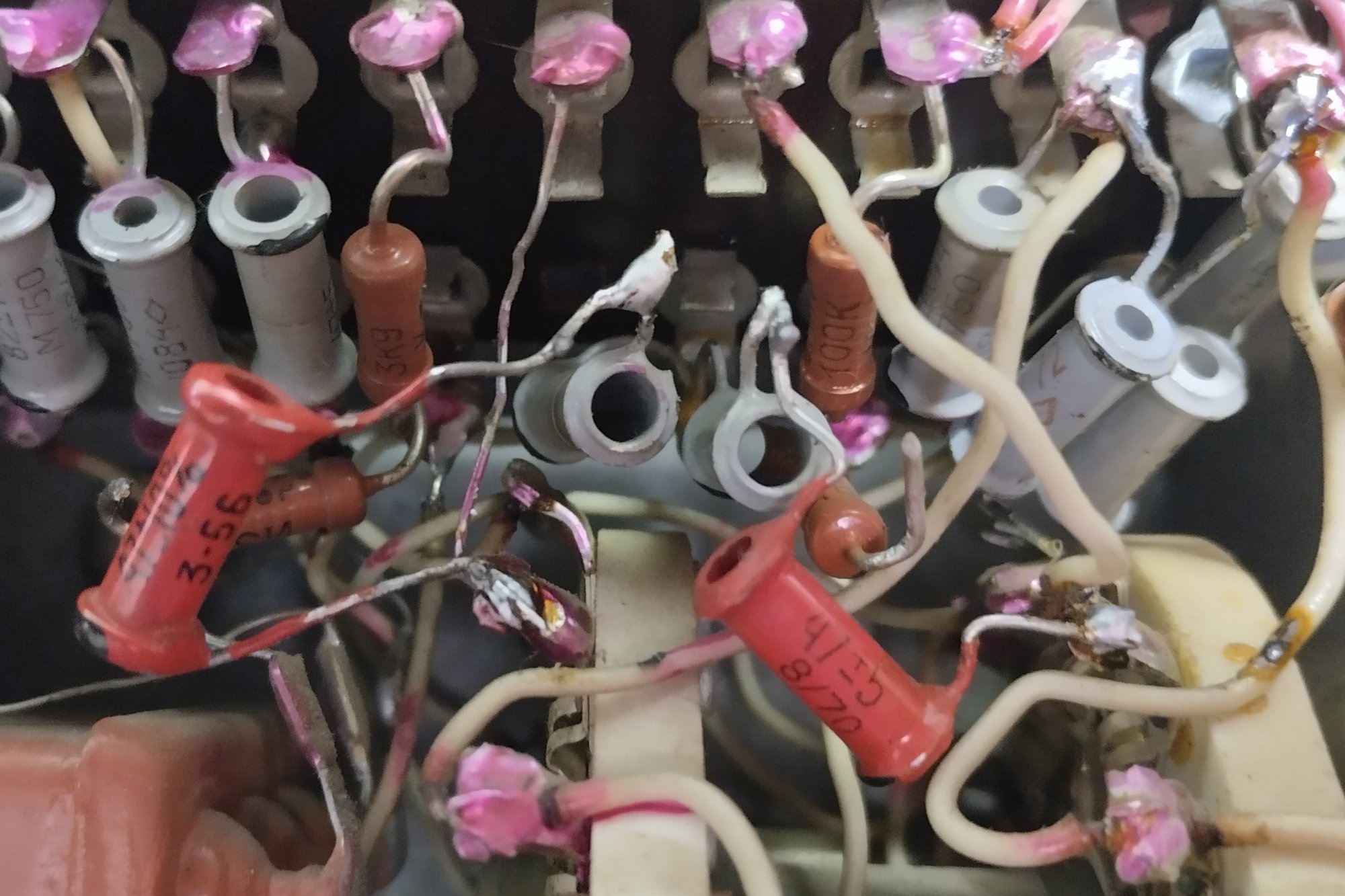

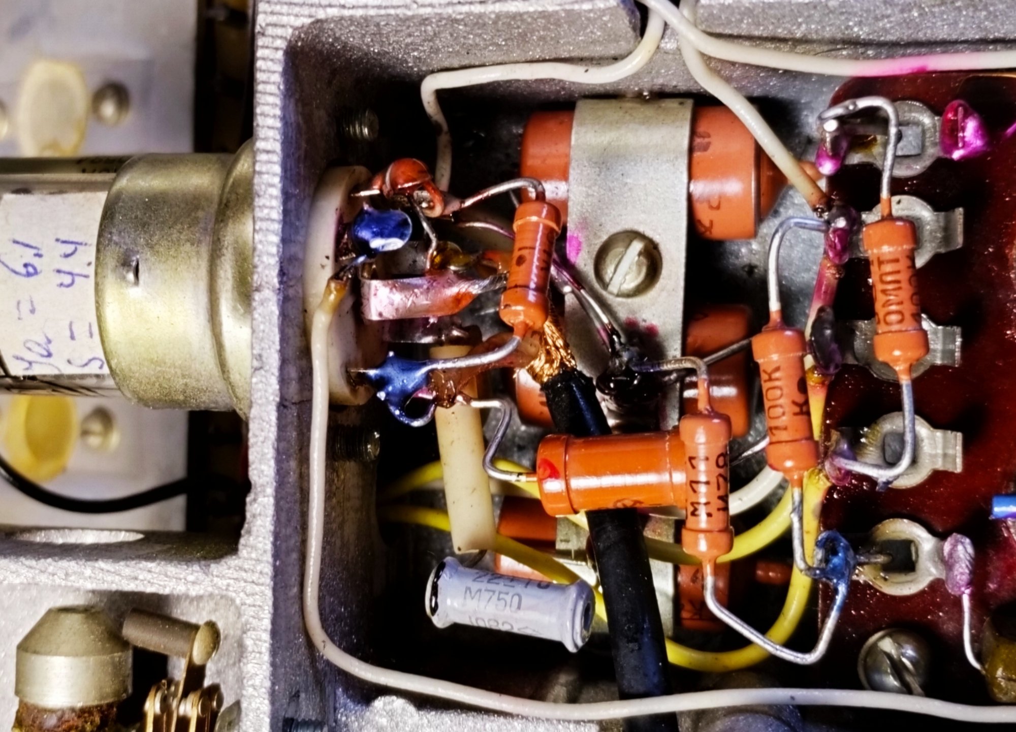

Бажання купити приймач яким зараз займаюся, супроводжувалось умовою щоб він був ‟некопаний‟. Такі довго не зустрічалися і ось, нарешті, з’явилась пропозиція яка хоч і не повністю задовільняла вимогу, але приймач у порівнянні з попередніми виглядав не погано окрім одного: на світлині було видно якійсь додатковий тумблер. Продавець стверджував що виріб повністю працездатний і має лише одне ‟покращення‟ — у нього доданий аттенюатор який ‟дуже добре працює‟. Деякий час були хитання, бо розчаровував зайвий, прямо на ‟обличчі‟ приймача, отвір для того тумблеру. Але погодився, бо дуже кортило і ціна була прийнятна.
Приїхав, огляд, вмикання. Перше що помічаю, виявляється є ще одне ‟покращення‟ — стрілка приладу контролю струмів у стані ‟вимк‟ бадьоро відхиляється від сигналу на вході.Друге — відчувається що приймач тупий навіть коли аттенюатор вимкнуто. В двох інших положеннях (тумблер виявився трьохпозиційним), як у американському кіні ‟тупий і ще тупіший‟, з явним погіршенням чутливості із зростанням частоти на 7-9 діапазонах. Це не дивно, бо у розрив входу приймача (C1-32,R1-3) з обох боків під’єднано по відрізку екранованого двожильного нч-дроту (дроти в екранах запаралелені, чим вдвічі збільшується ємність на землю) довжиною майже по 40см кожний з відсіку ПВЧ до передньої панелі де встановлено той тумблер.
Елементи цього аттенюатора у вигляді чомусь 2-ватних резисторів МЛТ (мабуть тільки для додаткового збільшення паразитної ємності на землю) змонтовані на самому тумблері. Вилучення цього ‟покращення‟ і відновлення оригінальної схеми відразу допомогло, приймач почав глибше дихати і на вч-діапазонах. Ось так виглядає те що стояло: Від перемикача контролю струмів помітні дроти які йдуть під кришку правого борту. Знімаю її і бачу у відсіку лампи 1-го каскаду УНЧ Л3-4 купу додаткових елементів з’єднаних за якоюсь складною схемою навісним монтажем який весь тримається на двох гнучких тонких дротах, а вся ця купа у небезпечному місці ізольована від штатних елементів шматком поролону. Здається це вимірювач нч-напруги який, треба визнати, непогано працював, стрілка індикатора поводила себе цілком адекватно. Але, все одно — нαχερ з пляжу!, бо я й так вже дуже злий і роздратований. Ось воно: Ну, і найгірше це третє: у положенні перемикача смуги ‟1.5‟ вона відчувається ширшою ніж у положенні ‟6‟, а у положенні ‟6‟ здається вужчою ніж має бути. Знімаємо кришку лівого борту, а тут взагалі повний капець: у двох відсіках відкусані штатні елементи, резистори і конденсатори фільтру основної селекції. Всі ті конденсатори, які на схемі марковані зіркою, тобто ті, номінали яких під час заводського регулювання ретельно підбираються. Деякі просто висять у повітрі, до деяких послідовно додані різнокольорові конденсатори. Дивіться: Особливо милуюся конденсатором зеленого кольору, для пустелі Сахара — саме те. На щастя, довжина відводів усіх елементів що були відкусані виявилася достатньою для відновлення оригінальної схеми і все стало на свої рідні місця.
Крім того помітив ще один додатковий елемент, конденсатор паралельно штатному C2-60, мабуть з метою покращити роботу у режимах CW/SSB у намаганні збільшити напругу 3-го гетеродину на діоді Д2-2, який теж вилучив: Отже приймач виявився замість некопаного перекопаним доволі глибоко і зовсім не в тих місцях де я сам збирався його копати.
Все описано так детально з декількох причин. Це поради (переважно самому собі): бути настирнішим і без засмучення перевіряти чи виконуються бажані умови, які удосконалення не треба робити, ну, й трохи графоманії теж, куди ж від неї дінешся ~;)
Ще є слабка таємна надія що автор ‟покращень‟ колись натрапить на цей допис і познайомиться з моєю оцінкою його витворів радіотехнічного мистецтва.

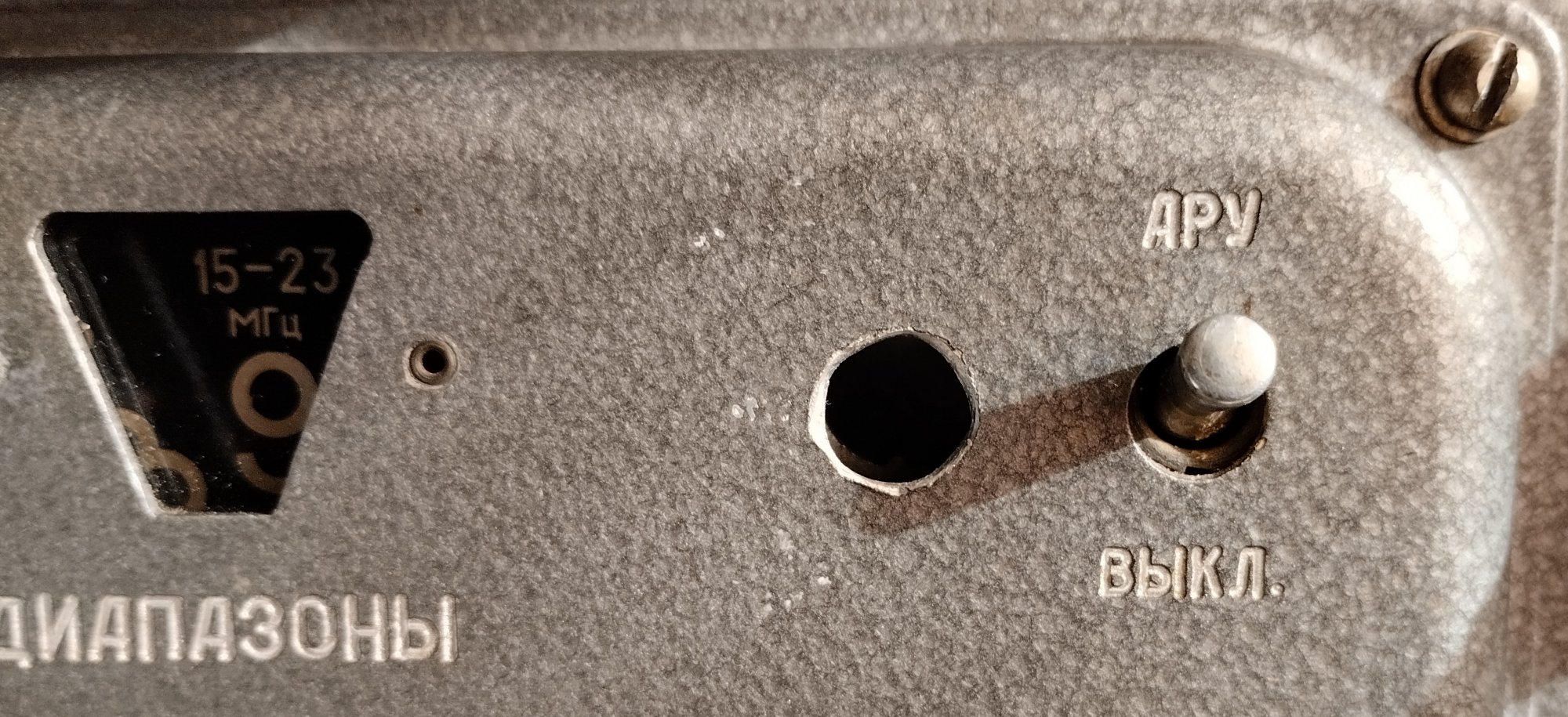

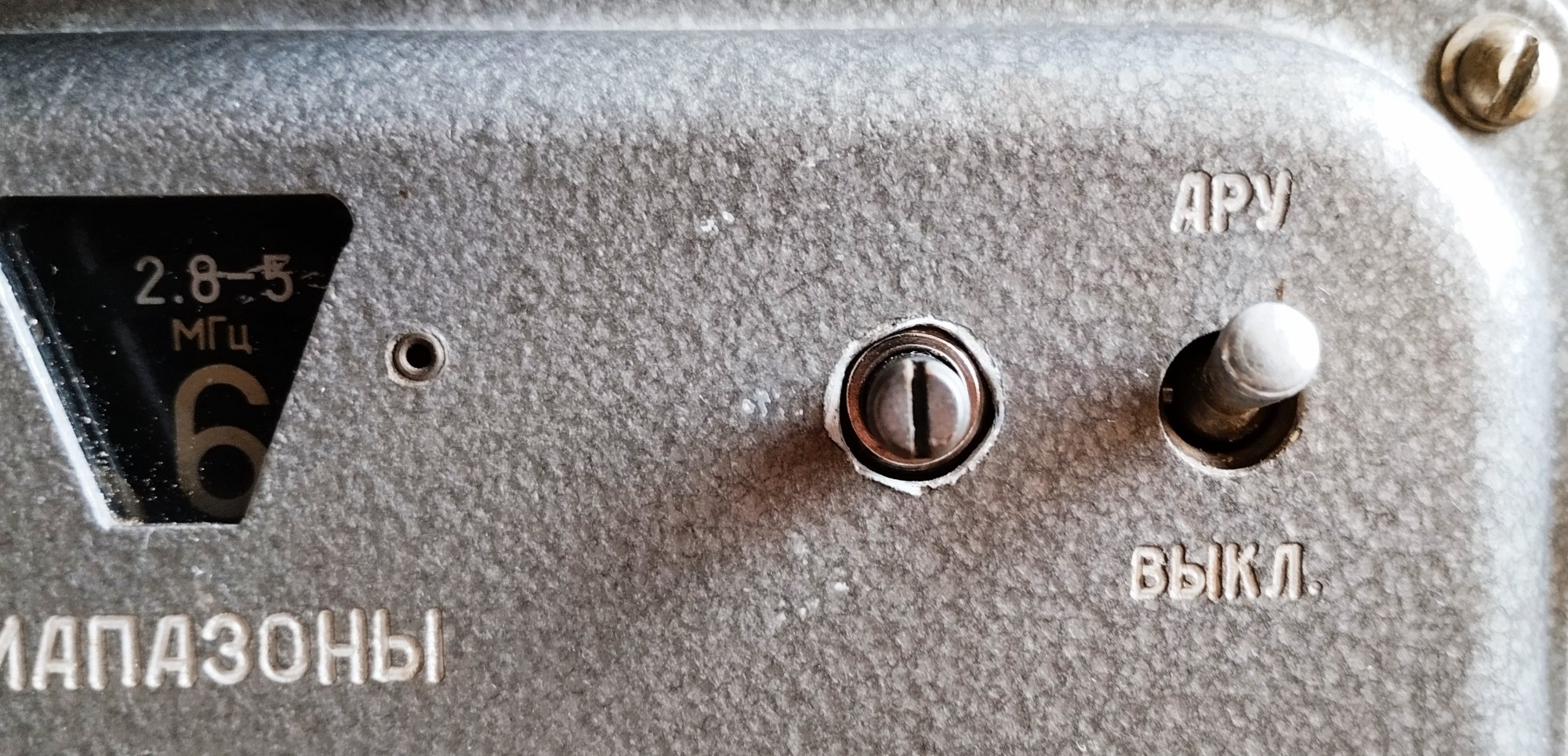

Дірка.
Для цієї частини мав би бути поетичний епіграф ‟слєсарєй харошьіх мало, остальньім πι...Δα настала.‟, бо майстер який зробив отвір у передній кришці був ςρακοруким слюсарем: зроблено не співвісно із штатним отвором внутрішньої тумблерної планки і нібито трикутним свердлом. Спотворений вигляд передньої панелі дуже дратує, шукаю іншу кришку. Поки її немає вирішив цю дірку (інакше не назвеш) тимчасово затулити якось із користю. Розглядав додавання аттенюатора (знову), або обмежувача імпульсних перешкод. Для втілення цього треба тягнути дроти у схему. Крім того, стосовно ретро я є стійким і переконаним Свідком Секти Зовнішнього Аттенюатора. Можна було б встановити перемикача константи АРП, але не вважаю це дуже необхідним.

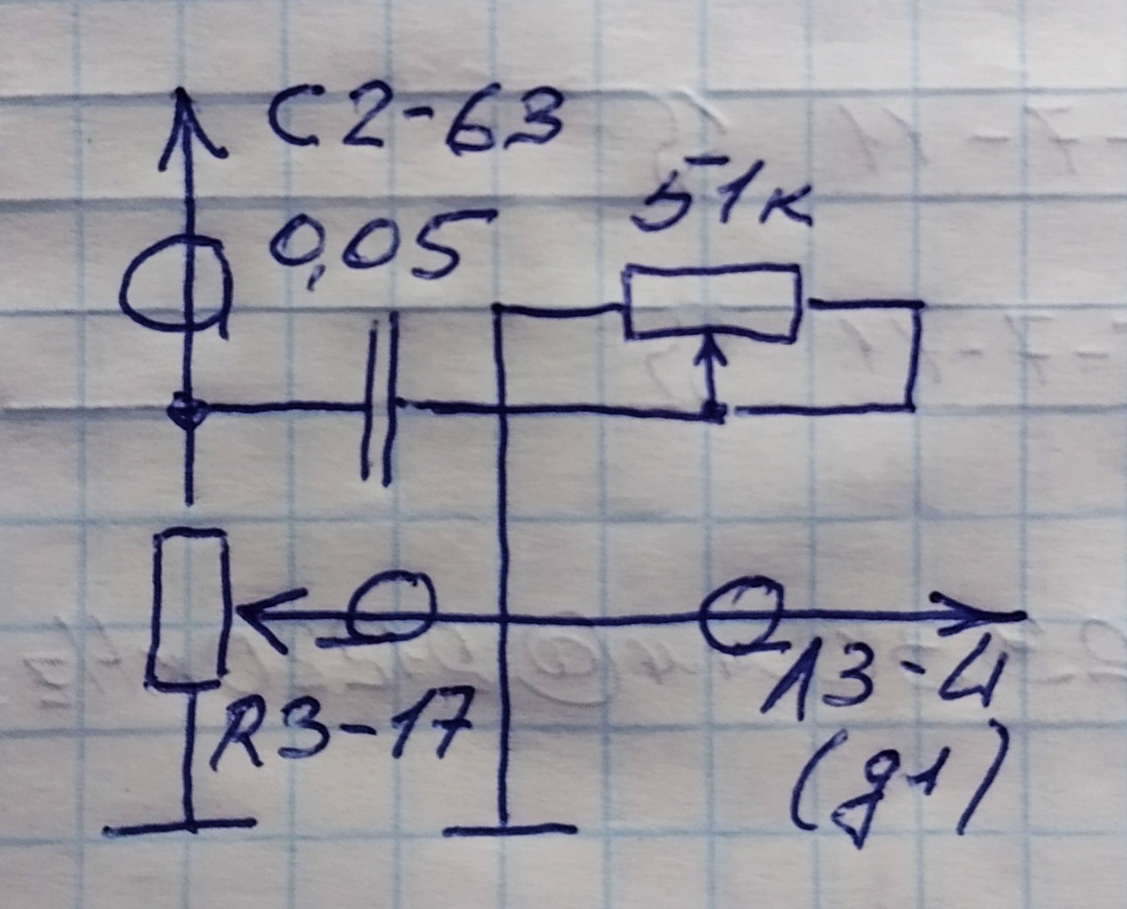

Поки зупинився на регулюванні смуги НЧ. Для цього все необхідне поруч, в одному місці. Робимо це додаванням паралельно входу ПНЧ послідовного RC-ланцюга. Такий простий спосіб регулювання застосовувався у багатьох недорогих побутових лампових приймачах: конденсатор і потенціометр, регулюванням останнього змінюємо частоту зрізу з боку верхніх частот нч-сигналу з детектора. Схема: Не дивлячись на простоту, працює доволі ефективно. Коли опір потенціометра встановлюється близьким до мінімального, розрахунок дає приблизне придушення частоти 5кГц: -16дБ, 2кГц: -14дБ, 0.4кГц: -6дБ. Втілення: Я не прибічник додавання на передні панелі вінтажних пристроїв зайвих елементів які псують їх аутентичний вигляд. Але що робити? Наявність пустої дірки спотворює вигляд ще більше і дуже дратує. Тепер шукаю відповідну ручку яка б гарно пасувала до решти регуляторів передньої панелі. Поки так:
Далі буде.

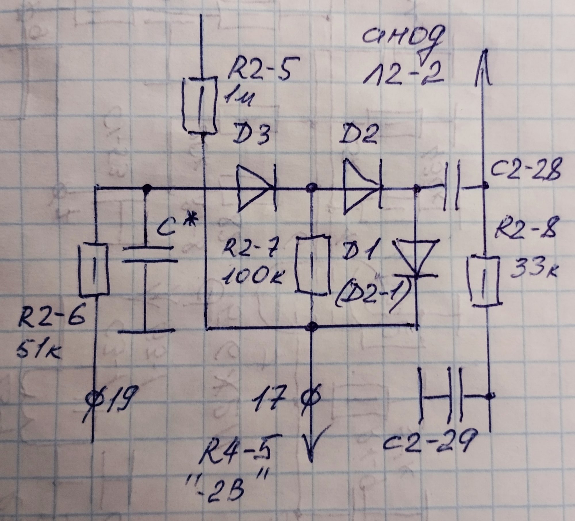

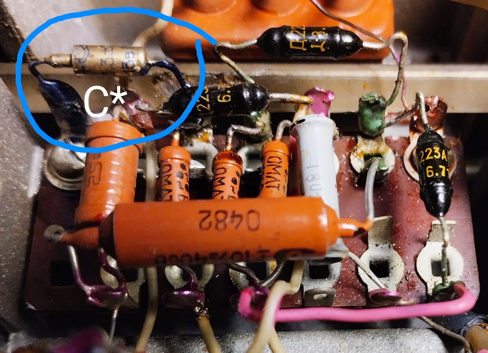

Зміни в схемах першого і другого змішувачів викликають зміну часової характеристики АРП оскільки конденсатор фільтру АРП С2-25 отримав шляхи для швидкого розряду через додаткові резистори у ланцюгах сіток змішувачів. Час утримання SSB-сигналу на середньому рівні значно зменшився до неприйнятного значення, знову 100...150мс, як і було у штатному варіанті. Для виправлення ситуації час згадати про конденсатор ‟для гурманів‟ помічений як С* у зміненій схемі детектора АРП.
Його заряд до діючої напруги АРП відбувається практично миттєво, за лічені мілісекунди, а розряд завдяки діоду Д3 — повільно, через резистор R2-6 і далі по ланцюгам сіток усіх ламп які цією напругою регулюються. Час розряду визначається за приблизною формулою τ = C*[μF]•200кОм. Тобто, для отримання часу дії АРП після припинення дії сигналу у 0.5с, його ємність має бути 2.5μF.
